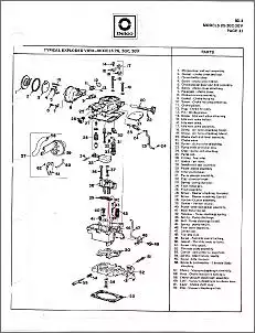

Zu deinem Spritproblem:
Wenn du das Gasgestänge bedienst muss aus den beiden Düsen definitiv Sprit kommen. Falls das komplett trocken ist musst du nochmal die Schwimmerkammer öffnen. Bis dahin kommt ja Benzin an soweit ich das richtig interpretiert hab?! Der Fehler denke ich liegt in einem kleinen Kanal der mit einer Kugel durch eine Feder mit Druck beaufschlagt wird. Werde mal versuchen ein Bild zu finden.
Gruß Christoph

Aja hier haben wir es ja.
Ist zwar nicht genau dein Vergaser glaub ich, aber die Bauteile sind 100%ig vorhanden. Hab deine Bilder vom zerlegten Vergaser angeschaut und glaub du hast die Sachen auch nicht ausgebaut gehabt.
Es handelt sich um die Bauteile: 42, 43, 44
Ist ein kleines Stahlplättchen das man mit ner Spitzzange rausziehen kann, darunter die Feder und dann die Kugel.
Die verklebt gerne mal
Da iss er ja, und zwar genau zur richtigen Zeit!
Danke für die schnelle Hilfe!!!
Hab dann mal dieses Teil gereinigt was da drin sitzt und dann so wieder eingebaut wird!
Zweimal gepumpt bei blitzsauberer Düsenfunktion! Und dann sag ich nur "Turn-Key-Start"! Ein absoluter Dampfhammer!!! Noch etwas unrund aber das kommt ja noch! Gleich wieder ausgemacht da ich mich nun erst einmal um den Kühlkreislauf kümmern muss! Hoffe die Nachbarn haben nix gehört, bin mir da aber nicht so sicher!
