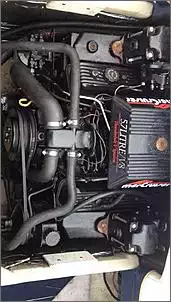

Hallo Zusammen.
Bin langsamm am verzweifeln und bitte um eure Hilfe.
Der SB Krümmer wird viel heißer wie der BB Krümmer und zwar sehr deutlich heißer das man kaumt die Hand auflegen kann. Die BB Seite ist dagegen sehr kühl.
Habe hier im Forum nach ähnlichen Fällen gesucht und auch gefunden. Nur leider gabs bei keinem eine Lösung der Problems.
Als erstes dachte ich das der Krümmer mit Rost zu sind.
Und um sicher zu gehen ob der Krümmer oder das Knie zu sind habe ich zuerst die Krümmer getauscht also von rechts nach links.
Das Problem blieb das selbe.
Also als nächstes habe ich die Knie getauscht das Problem blieb immer noch das selbe.
SB Seite wurde immer noch sehr heiß und die BB bleib kalt mit dem getauschten Teilen. Also schliesse ich eine verstopfung der Krümmer odet der Knies aus.
Habe dann als nächstes die Schläuche an den krümmern abgezogen und das Wasser in die Bilge laufen lassen.
Auf der SB Seite kam kochend heißes Wasser und auf der BB Seite sehr kaltes Wasser.
Das ist meiner Meinung nach die Ursache des Heißwerdens der SB Krümmer es kann ja nicht mit heisem Wasser gekühlt werden.
Als nächstes dachte ich an ein defektes Thermostat oder Thermostatgehäuse. Habe beides getestet bzw. untersucht alles ist soweit ok. Gehäuse ist nicht duchrgerostet alles Kanäle sind frei.
Wasser von der Impeller kommt auch.
Ich bin ziemlich ratlos.
Motor 5.7l Mercruiser bj. 1996
Bin für jeden Tipp dankbar.

schön dass du schon selbst nach der Ursache gesucht hast und nicht nur einfach fragst.
Das Wasser wird im Thermostatgehäuse nicht richtig gemischt.
Hier wird ja kaltes Wasser vom Impeller kommend mit warmem Wasser aus dem Zylinderkopf zusammen geführt.
1. Sitzt der Kunststoffring richtig drin?
2. Drück mal den Backbordschlauch zusammen, ob dann aus dem Steuerbordschlauch kaltes Wasser kommt wenn der Motor warm ist.
Falls das der Fall ist, machen wir mit Gegendruckerhöhung weiter.
Gruß Mani

Moin, oder stimmt was an dem Riser nicht, evtl. ist der Wasserauslass vestopft,, und das Kühlwasser staut sich, hatten wir auch schon.

Es liegt nicht an der Durchmischung sondern an der Wassermenge. Es kommt weniger Wasser als durch die Knie passt, somit sucht sich das Wasser den leichteren Weg. -> mehr Gegendruck gleichere Wassermenge.
Hast du die halbgeschlossenen Dichtungen zwischen Krümmer und Knie verbaut?
Sind deine Abgasklappen noch da wo sie hingehören?

Die neueren Thermostatgehäuse haben die Kühlwasserabfuhr durch die Krümmer nur noch von unten.
Die alten Gehäuse hatten einen Ablauf von unten und direkt in die Knie.
Wenn Du die Temperatur gar nicht in den Griff bekommst, ... wechsel auf das alte Gehäuse.

Hallo er wurde sowol im Standgas wie unter Last warm.
Heute aber nicht mehr. Wollte eigentlich den Impeller wechseln habe aber vorher meine Konstruktion ausprobiert.
Seit demm ist wieder alles wie es war.
Man muss aber dazu sagen das ich diese Woche den Motor sehr viel gespühlt in alle Variationen.
Ich werde Samstag mal aufs Wasser gehen und testen ob es auch so bleibt.
Ich werde berichten wie der Testlauf verlief.
Gruß Eduard

Guten Morgen
so das Wochenende ist wieder mal zu schnell vorbei.
War am Samstag auf den Wasser.
Meine Konstruktion ist ein voller Erfolg.
Beide Krümmer werden gleich warm es ist kein Temperaturunterschied zu merken.
Das Wasser wird sehr gut in den T-Stücken vermischt und fließt gleichwarm in die Krümmer links und rechts.
Motortemperatur blieb konstant bei ca. 70 Grad nur bei Volllast ging es knapp an die 80 Grad wobei es nach Gas Wegnahme sich wieder sofort bei 70 Grad einpendelte.
Alles in einem ist es wieder alles OK.
Ich werde meine Konstruktion auf jeden Fall dran lassen und so weiter fahren.
Ich sollte es glaube ich patentieren lassen oder in Serie damit gehen.
Nein Spaß bei Seite.
Hoffe ich konnte den einem oder anderem weiterhelfen.
Bin selber sehr dankbar für alle Anregungen und Tipps.
Jetzt kann ich das Boot in aller Ruhe winterfest machen und mich auf die neue Saison freuen.
Gruß an alle Eduard.
