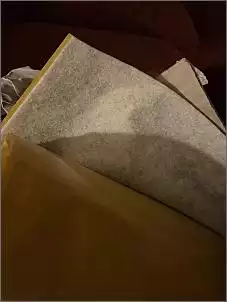

Früher bzw. die Jahrzehnte wo ich nach HR getrailert hatte gab es solche Probleme nicht. Wahrscheinlich Glück gehabt.
Hatte nie Beschädigungen. Aber so einen Verschlag vorne.
Na dann, wenn es helfen könnte.
