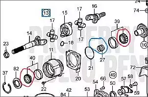

Im Lagerhalter vom Kardangelenk sitzen auch noch zwei Ritzellager (rot markiert), welche durch eindringendes Wasser oder falsche Einstellung des Reibwertes (blau ist die Vorspannhülse) auch beschädigt sein könnten.
