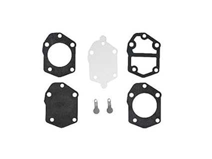

Diesen Motor hatte ich auch mal, bei meinem war die Membran in der Benzinpumpe gerissen. Habe damals einen Rep.satz bestellt und die Pumpe repariert. Danach lief der Motor wie neu.
