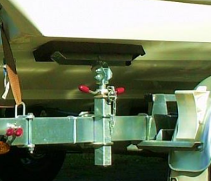

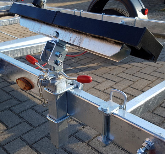

Ich würde meinen Trailer gern mit Langauflagen ausrüsten und hatte auch schonmal die kürzesten gekauft, die ich gefunden hatte.
Leider waren die auch noch so lang - bzw. hoch - dass ich die zwar montieren konnte, deren unten befindliche Kurbel wäre aber dann nur wenige cm über der Straße gewesen
Zum Glück konnte ich diese zurück geben.
Jetzt bin ich zufällig auf diese hier gestoßen - finde die Sorte aber im Netz nicht.
Sie scheinen von der Höhe zu passen und haben ja auch unten keine Kurbel herausragen.
Hat einer eventuell dazu Infos ?
Vielen Dank und Frohe Ostern allen ....

Danke Leute, aber ich meine das ganze mit dieser Halterung wie oben im Bild.
MfG* * * *Mario
Wenn es genau diese sein muss?
Die " Adresse " ist doch auf dem Bild.

Entweder fertig mit Winkelgetriebe:
https://www.harbeck.de/shop/spindelstuetze-mit-winkelgetriebe?c=183
Oder ähnlich wie auf Deinem Bild:
https://www.harbeck.de/shop/gewindespindel-oe30x360mm-f.rohr-40x40mm?c=181

Hm, also nach dem Bild "gemessen", ist das auch zu hoch
Ich habe zwischen Trailervierkant und Boot nur 18cm.
MfG* * * *Mario
...das kann man unten abschneiden wenns zu weit runter steht, hab ich auch gemacht....
Unten ist ja nur die Spindel und das Vierkantrohr

Ich habe jetzt von HARBECK mir was aus Einzelteilen zusammengekauft. Ist auch ein klein wenig günstiger.
Muss ich auch kürzen.

ich hätte mir 30x30 Edelstahl Vierkanntrohr besorgt, M24 Edelstahl Gewindestange und 2 Muttern dazu - fertig, das kann man doch selber machen (klar, bis auf die Langauflagen)...
Edelstahl hätte auch den Vorteil, dass es dort, wo die Muttern aufliegen, es nicht rostet. Durch das Drehen wird bei der verzinkten Variante durch den Druck vermutlich die Beschichtung "weggeschhliffen" und es rostet irgendwann, das gleiche gilt fürs Gewinde.
