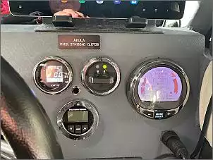

ich hab den hier:
https://www.amazon.de/gp/product/B0BKQJ23JG/ref=ppx_yo_dt_b_asin_image_o03_s00?ie=UTF8&th=1 (PaidLink) (PaidLink)
Hat im letzten Jahr noch bummelig 50 € gekostet.
Lässt sich umschalten zwischen km/h, Landmeile und nautische Meile
Umschalten geschieht durch ein Kabel, welches an Masse gehalten wird.
Habe dafür einen extra kleinen, optisch passenden Taster verbaut.
Durch drücken und halten des Tasters kann man die Gesamtmeilen aufwärts / abwärts einstellen.
Habe das Teil montiert, damit ich ständig eine Geschwindigkeitsanzeige habe, ohne beim Handy oder Tablet eine App öffnen zu müssen.
Funktioniert sehr gut. Gesamtmeilen und Position werden auch ständig angezeigt.
Passt optisch gut zu den im Boot vorhandenen Instrumenten.
Kann IP 67. Also Spritzwassergeschützt.
