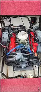

Guten Abend,
ich hab ein problem hab mein motor überhollen lassen und jezt wieder eingebaut wollte stsrten ehwig georgelt bie ich fesstgestellt habe das ich kein zundfunke han.
jezt die Frage zündspuhle erneuert, zundverteiler quergetauscht, magnetschalter erneuert. Heutehatte ich ein erwachen was ist wenn meine zünspuhle falsch angeschlossen ist? Hab mo mentan ein pohl mit 15 und den anderen mit 31 zusätzlich die zwei plus und minus von zündverteiler. ich glaub ich hab zu viel minus.
wieviel kabel kommen an der zündspuhle an?
3 oder vier?
Vielen dank euch!
Hits:	59
Größe:	66,6 KB

Das ist ein OMC 5.8. Der hat eine lustige schaltunterbrechung, die wippe am Krümmer.
Evtl sind die microschalter betätigt/defekt. Das gelungene erstmal abklemmen und den Motor zum laufen bringen. Drauf achten, daß der Gang wirklich draußen ist.
Ein hallgeber ist da nicht orginal!
Wenn einer das eingebaut hat, glaube ich nicht, das es funktioniert.
Da ist ein widerstandskabel für den Betrieb verbaut und mit den ca 8V funktioniert sowas nicht[emoji1]
Und im Zusammenhang mir der schaltunterbrechung geht das so gar nicht.
Was ich empfehlen kann, ist pertronics II für den Motor und eine Modifikation bei der Verkabelung des schalthilfemoduls.
Letzteres hab ich mal beschrieben...musst du meine Beiträge mal durchsuchen.

kommt drauf an was noch angeschlossen ist.. normal 2 kann aber auch as abgenommen worden sein (z.B. Drehzahlmesser) dann drei...
Guten Morgen,
also Motor läuft
Hatte an der zünspule zusätzlich einen anschlus minuspohl da war dauernd minus drauf
Kann aber nicht zuordnen warum und wo er hingeht.
auf jeden fall kabel abgeklemmt motor läft, kabel drauf motor geht aus.
Kabel auf plus motor läft unverändert.
Die Frage ist wo gehört das Kabel hin?
Paar bilder noch dazu.

Beim omc ist da das schalthilfemodul aufgelegt.
Da stimmt in der schaltmimink etwas nicht. So wie es jetzt ist ind nach meinem verdtändniss, läuft dein motor aber wenn du einen omc cobra hast, wirst du nicht schalten können!
