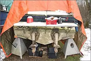

Zitat von ralf-boote Beitrag anzeigen
Ist die wirklich atmungsaktiv? In der Beschreibung aus dem link finde ich da nix von...
Das ist auch eher meine eigene Erfahrung. Habe das Boot immer komplett eingepackt und nie eine Spur von Feuchtigkeit bemerkt. Unter die Plane habe ich noch ein 8cm starkes Stück Styropor auf das Verdeck gelegt, um etwas Abstand zu erhalten. In diesem Jahr soll eine Unterkonstruktion gebaut werden, die die Plane vom Boot weghält. Dazu poste ich noch was, wenn das Boot raus ist.
Hits:	87
Größe:	98,0 KB

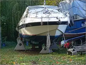

Ich habe lange Zeit auch nur normale Gewebeplane aus dem Baumarkt verwendet. Probleme hatte ich keine.
Anfangs nur drüber geworfen, später mit einem Unterbau.
Das aber auch nur deswegen, damit ich im Winter darunter auch mal was arbeiten konnte im Boot.
