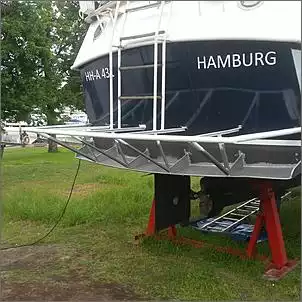

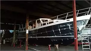

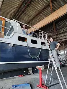

Wie sollen sie denn aussehen ?
Bei uns im Hafen werden drei Böcke gesetzt (ggf. ein vierter in der Mitte)
Normalerweise jedoch zwei Achtern und einer am Bug - Auflage zum Bootsrumpf hin mit Pallhölzern.
Gefertigt sind die aus zwei Vierkanteisen entsprechender Dimension mit Lochung zum ineinander schieben zwecks Höhenausgleich und U-Profilen als Druckfläche ebenfalls entsprechend dimensioniert. Das sollte dir jeder Schlosser so anfertigen können.

So sieht das dann aus - (eine Ansicht auch als verbundener Bock achtern)
