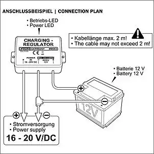

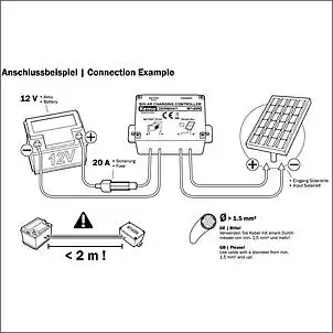

Moin Community,
wir hatten hier letztes Jahr schon mal die Unterhaltung über meinen Evinrude 3Zyl/2T aus 1987 wo wir festgehalten haben, dass der keine Ladeelektronik besitzt und daher bei voller Batterie bis zu 16,8V hochgeht und die Batterie leerkocht.
Jetzt wollte ich einen Laderegler dazwischen setzen.
Bin zwar Elektroniker, allerdings nicht für Motoren etc sondern aus dem Maschinenbau.
Ich hätte jetzt zwei Spannungsregler zur Wahl.
Der erste hat eine gemeinsame Masse (KFZ-Bereich), was ja schonmal gut ist.
Allerdings bringt der nur 1,5A, mein Stator allerdings 6A.
Frage hier wäre nun: reichen die 1,5A aus? Für die Batterie zu laden allemal, meine Verbraucher hängen auch alle direkt an der Batterie, aber braucht der Motor noch zusätzlich Strom?
Zweite Variante wäre eine aus dem Solar-Bereich,die macht zwar die 6A, aber hat getrenntes Masse-Potential. Könnte ich die zusammenführen um quasi eine gemeinsames Potential zu haben oder brauch der die galvanische Trennung?
Oder hat jemand ein anderes passendes Modul grad im Kopf?
Grüße,
Norman
Hits:	36
Größe:	90,5 KB
ID:	925633Klicken Sie auf die Grafik für eine größere Ansicht
Hits:	35
Größe:	109,4 KB

Die Chance das der Solarregler auf dem Minusbein regelt ist recht hoch. Das würde also nicht funktionieren.
Alt 17.06.2021, 19:01
Registriert seit: 06.05.2014
Ort: Nähe Magdeburg
Beiträge: 5.446
Boot: Vetus Bellus 1200
16.021 Danke in 4.355 Beiträgen
Es gibt noch ein anderes Problem. Hinter dem Gleichrichter des Motors kommt eine ungesiebte Gleichspannung raus. Wenn du die auf den Solarregler gibst, wird der nicht glücklich sein. Erst eine Batterie glättet die Spannung anständig. Da wirst du wohl was anständiges kaufen müssen.

Ich würde den Barth VGR-200 nehmen. Ist ein Gleichrichter und Regler.
Dein ebay-Vorschlag ist nicht schlecht und sieht aus wie der originale Gleichrichter, aber kostet nur 10 EUR, da würde ich nicht an der Qualität sparen.
Solarregler funktionieren nicht, denn diese trennen den Stromkreis und der Generator geht gegen unendlich (vielleicht ca. 70 Volt?). Der VGR-200 verbrennt die überschüssige Spannung, wie es auch jedes Motorrad / Roller tut. Müsstest ihn halt inboard installieren.
