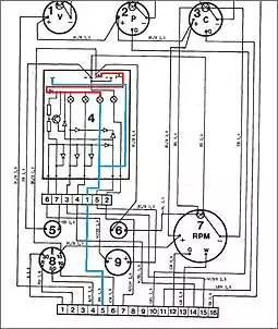

Motor: AQAD30
Schaltplan im Anhang.
Ja - es ist schon irgendwie mysteriös
1 - 16 ist der dicke runde Stecker vom Kabelbaum. Kontakt 16 sollte die Masse sein - die geht nach hinten zum Motor. Wenn die nicht da wäre, würde er auch nicht starten etc. Den Stecker hab ich kontrolliert und zur Sicherheit etwas WD40 reingesprüht - wegen ggf. vorhandener Kontaktprobleme.
Was ich noch(mal) machen kann, ist die Masse von einem zum anderen Instrument prüfen. Das die alle vernünftig anzeigen und auch leuchten spricht aber eigentlich auch gegen eine fehlende Masse...

16 bringt wohl Masse zu den Instrumenten und deren Beleuchtung kommend von der Lima D-
Ich weiss nicht was das Problem ist....alles Prüfen ob es wie im Schaltplan Angeschlossen ist.

Der Schaltplan lässt ahnen, wo man suchen müsste.
Der Signalgeber bekommt sein Minus - von den Lampen über Dioden entkoppelt - von den Gebern am Motor.
Die Geber also - wie üblich - schließen gegen Masse.
Plus kommt über die Transistor-Schaltung, die vermutlich das Lampenblinken und Intervallton produzieren soll.
Ich würde daher darauf tippen, dass hier ZUVIEL Masse ankommt.
Vielleicht über diesen Taster "5".
Ist das ein Prüftaster zum Simulieren der Warnung?

Genau dafür ist er gedacht. Funktioniert auch. Drück ich drauf, ertönt solange ich drauf drück der Alarmton durchgehend. Lass ich los, kommt wieder das Tut...tut...tut im Wechsel mit den beiden Warnlampen.
Klausi

Ich durchschaue das irgendwie noch nicht.
Nehmen wir als Beispiel die dritte Leuchte.
Laut Video ist das die "Batterie", also Ladekontrolle (nehme ich an).
Name:	2021-02-13 Dashboard.jpg
Hits:	1291
Größe:	80,5 KB
Sie hat laut Plan dauerhaft Plus und dauerhaft Masse (das korrespondiert mit der Kabelfarbe BRAUN vom Motor).
Damit würde sie immer leuchten.
Ausgehen kann sie nur (wie jede andere Ladekontrolle), wenn sie auf beiden Seiten Plus bekäme. Ist mir ein Rätsel, wie das gehen soll.
Davon abgeleitet ist es mir ein Rätsel, warum die blinkt.

die Leitung, die im Überwachungsmodul zur Ladekontrolleuchte geht (Pin Nr. 5 im Anschlußstecker des Armaturenbretts, Kennzeichnung BN 1.5) geht motorseitig auf Kl61 an der Lima - und die führt Plus, wenn die Lichtmaschine dreht. Der von Dir im Überwachungsmodul eingezeichnete Weg führt auf jeden Fall nicht zu einem generische Masse führenden Punkt - wenn dem so wäre wäre das Modul selbst ein Kurzschluß, rechts oben sind sowohl für Plus als auch für Minus-Potential entsprechende 'Massepunkte' eingezeichnet. Wie das Ganze allerdings blinken soll ist mir auch ein ziemliches Rätsel...
Edit: daß das Ganze überhaupt blinkt ist ja schon ein Fehler - im Normalfall kennen die Leuchten nur den Zustand AN oder AUS, ebenso wie der Piepser, der macht auch nur Dauerton (entweder wenn bei stehendem Motor der Taster gedrückt wird oder bei laufendem Motor ein Alarm aufläuft).
Danke, das würde Sinn machen. Wobei BRAUN eine bekloppte Kabelfarbe dafür ist... D+ ist gerne mal BLAU.
Ich habe es ja nicht gemalt, nur eingefärbt.
Und diese Stichleitung nach oben links hat ein ziemlich eindeutiges Masse-Symbol. Und wenn es kein Massepunkt ist, wozu ist dann diese Stichleitung da? Völlig befremdlich...

Moin moin,
über die Kabelfarben an Volvo-Dieseln laß ich mich mal lieber nicht aus... aus meiner Erfahrung sind dauerhaft Masse führende Leituungen bei denen allerdings in den meisten Fällen schwarz.
Und über die Funktionsweise der Schaltung grübele ich allerdings auch schon die ganze Zeit - Betriebsmasse kann es an dem Punkt, zu dem die Leitung da links oben führt eindeutig nicht sein; da die Überwachungsschaltung kein Drehzahlsignal bekommt kann das mMn nur dazu da sein, den Alarmgeber bei laufendem Motor anzusteuern. Dann fehlt da aber noch eine Verbindung irgendwie...
lg, justme
