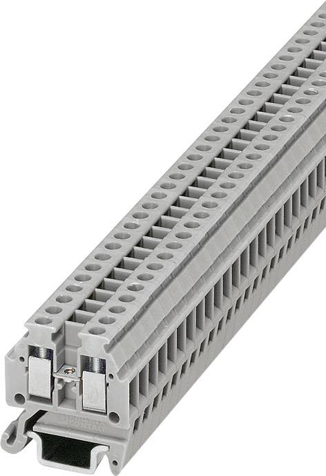

Vielleicht mit Phoenix Microklemmen eine Klemmleiste mit gewünschter Polzahl anfertigen
Gruß Lutz
Gruß Lutz
und wenns wasserdicht (ip68) sein soll, noch in einen Spelsberg Klemmkasten reinbauen. Da ist die Hutschiene schon drin. Für die Verbindung mehr als zweier Leiter jeweils die Klemmen mit den passenden Brückenverbindern brücken, denn es gilt: Pro Klemmenanschluss auf jeder Seite nur ein Draht. Wenn keine Aderendhülsen auf die Leiterenden gepresst werden sollen/können, dann Reihenklemmen mit Federzugtechnik verwenden, diese halten die Leiter gasdicht in Verbindung. Mit Aderendhülsen gehen auch Schraubklemmen, die muss man nur nach einem halben Jahr und dann etwa 1x pro Folge-Jahr nachziehen.

Danke, Dirk.
Aber wenn wir uns schon auf den Königsweg begeben -der von Dir erweiterte Vorschlag von B4-Skipper ist das sicher-, dann bitte mit ordentlichen PG-Verschraubungen, die direkt eine Zugentlastung bieten.
Gruss, Dirk

Zitat von Startpilot Beitrag anzeigen
Danke, Dirk.
Dann wäre das perfekt. Wobei wir dann in Summe für die 16 Drähte wahrscheinlich schon bei 50 Euro Nebenkosten sind.
Dirk
Elbe km 83 re Ufer
