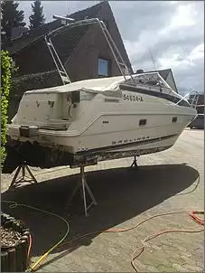

Moin nochmal,
ich finde aufgebockt kann man wesentlich besser arbeiten.
Sieht nur gewöhnungsbedürftig aus

Danke für das Foto, das sieht wirklich gut aus!
Denke mal das sind die Böcke aus deinem Link... ja, die wären schon gut...aber halt auch teuer... ich überlege ob ich mit Kanthölzern ein Podest baue und dann günstigere (und nicht so hohe) Böcke nehme...

Sodann habe ich das Unterwasserteil mit Aceton abgerieben und zwei Mal mit einem Haftvermittler, einem Primer, in meinem Fall "Primocon" mit der Rolle gestrichen und danach zwei Mal mit Antifouling, in meinem Fall ein selbstpolierendes.
Ach ja, nach dem Wasser-Sandstrahlen musste ich noch an einigen Stellen Schäden am Rumpf mit Watertite behandeln, eine Beschädigung war tiefergehend, da habe ich dann ein Stück Glasfasermatte mit Epoxi/Härter-Gemisch aufgetragen und danach ebenfalls mit Watertite Spachtelmasse behandelt, bis wieder eine glatte Fläche entstand. Der oder die Vorbesitzer haben wohl des öfteren das Boot nicht AM Steg, sondern AUF dem Steg "angelegt".
Bei all diesen Arbeiten muss man sich maximal schützen, also einen Einmal-Ganzkörperschutzanzug tragen (den kann man wirklich nur exakt EIN MAL tragen!), gut passende Gummihandschuhe (die billigen aus dem Haushaltszubehör, die die Mutti auch beim Putzen benutzt, auch die sind in diesem Fall nur für exakt EIN MAL gut), eine Atemmaske (eine echte mit schraubbaren Filtern, auf keinen Fall diese Pappnasen, die man auch zum Schutz vor C. trägt, die reichen nicht aus! Diese echten Filter lassen wirklich nichts durch, man riecht nichts, absolut nichts. Wie das Zeugs stinkt, merkt man dann, wenn man nach getaner Arbeit die Maske abnimmt, fürchterlich)
Und natürlich eine Schutzbrille.
Insgesamt ist das alles machbar und nicht schwer, ist jedoch eine Riesensauerei. Natürlich bekommt man hier und da einen Klecks auf den Trailer und natürlich auf den Boden darunter, das ist nicht zu vermeiden.
Auch findet trotz aller Schutzmassnahmen immer ein Tropfen den Weg zur Haut, meist da, wo die Schutzhandschuhe zu Ende sind und man sich mal strecken muss, um an die abgelegensten Stellen zu kommen. Das Antifouling geht nicht mal mit Aceton ab, da muss man dann bürsten.
Die Stellen, die abgepallt sind, also dort, wo das Boot aufliegt, kann man mittels dieser hydraulischen Wagenheber auch erreichen, die stellt man einfach auf das Vierkantrohr des Trailers, legt ein Holz zwischen dem Stempel und dem Boot und pumpt das Boot so weit hoch, dass man an die Stellen kommt, klingt umständlicher als es ist.
Für den Rest der Saison (jetzt ist ja erst mal schlechtes Wetter, aber irgendwann passt es dann wieder) würde ich da nichts mehr machen, das Boot schwimmt und fährt auch so, das Unterwasserschiff sieht zwar fürchterlich aus, das ist aber nur optisch, funktional ist der Rumpf in Ordnung, sieh erst mal zu, dass die Mechanik wieder funktioniert und fahre dann das Boot ausgiebig zur Probe.
Im Winter kannst du dann, wenn alles wieder läuft, diese Arbeiten in aller Ruhe machen und vielleicht auch das Überwasserschiff verschönern, das ist dann ein Kinderspiel und Vergnügen, wenn du das Behandeln des Unterwasserschiffs als Vergleich heranziehst.

Mensch Dieter, mal wieder ein fettes Dankeschön an dich
Also ich hab einen Kumpel der professionell Sandstrahlen kann, ich wusste nicht dass man das alte schwarze Zeug so auch runterbekommt. Ich hab zwar einen Schleifer aber wenn es mit Sandstrahlen einfacher geht...wieso nicht.
Ich verstehe dich richtig dass du glaubst dass ich alle arbeiten DIREKT auf dem Trailer machen kann? Dort wo die Rollen aufliegen da drehe ich die auf einer Seite einfach runter? Die Rollen sehen so aus als könne man sie einfach runter drehen...
Das wäre mir als Anfänger am liebsten denn dann muss ich nix aufbocken und hab als Sicherheit immer den Trailer drunter!
Ja, natürlich hast du recht und ich könnte die Arbeiten auch nach der Saison machen, allerdings wäre es natürlich schön das Boot (is ja mein erstes, egal wie hässlich und alt es ist) würde schön aussehen und das Unterwasserschiff wäre gemacht.
Nunja, ich plane ja zu trailern und das Boot NICHT im Wasser liegen zu lassen. MUSS ich dann überhaupt ein neues Antifouling aufbringen? Ich denke ich schaffe es dieses Jahr vielleicht noch so 10 mal in den Rhein für jeweils einen Tag. Würde es eventuell reichen einfach vom Kumpel alls mit Sandstrahlen entfernen zu lassen? Ich glaube dann ist es halt weiß unten aber das mache ja nichts, oder?
Das ganze muss auch nicht so perfekt werden... für das erste mal reicht es mir wenn ich das Unterwasserschiff irgendwann mal schwarz kriege...

wenn du Sandtstahlen lässt musst du streichen... dein Gelcoat ist dann fritte... dann heißt es Osmoseschutz streichen und Antifouling...
(z.B. 5-7 Schichten Vctar2 und 3 Schichten Vc17m)

Okay Volker, verstanden...also kein Sandstrahlen. Wie und mit welchem Anstrich könnte ich das ganze so einfach und schnell wie möglich machen? 5-7 Schichten...das wird zu heftig. Ich dachte bisher Osmoseschutz und Antifouling wäre das gleiche... wieder was gelernt
Ziel wäre es mit möglichst geringem Aufwand und geringsen Kosten das Unterwasserschiff einfach wieder schwarz zu bekommen dass es zumindest optisch einheitlich aussieht. Was für ein Anstrich könnte ich nehmen? Am liebsten mit nur einmal streichen. Wie gesagt, am liebsten wäre mir folgendes:
1. Das Boot kann auf dem Hänger bleiben
2. Ich schleife das was noch an schwarzem Zeug drauf ist vorsichtig ab / glatt
3. Ich reinige alles mit Aceton(??)
4. Ich trage 1 x irgendwas auf... hier wäre ein Link toll wenn 1-5 so durchführbar sind
5. Fertig
Ist das irgendwie machbar so? Nochmal, mir reichts wenns schwarz ist. Das Boot wird nur geslippt und bleibt nicht im Wasser... Ein echtes AF brauche ich also nicht. Ich finds nur doof wenns optisch so aussieht wie es jetzt aussieht. Gibt's kein quick&dirty in dem Fall?
