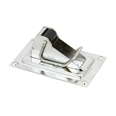

ein Elvström-Lenzer sieht so aus

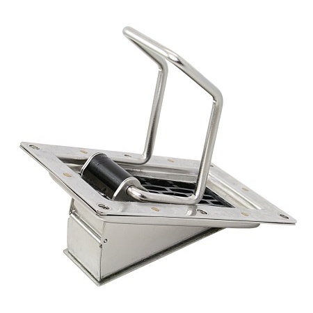

wird im Boden montiert und sorgt, wenn er offen ist, wie hier
dafür, dass durch den Sog während der Fahrt das Wasser "rausgesaugt" wird. Was du hast, sind Lenzklappen, die sind am Heckspiegel montiert und nutzen des Sog, der am Heckspiegel entsteht. Die lassen sich in der Regel von innen mit einer Gummileine zuziehen:
