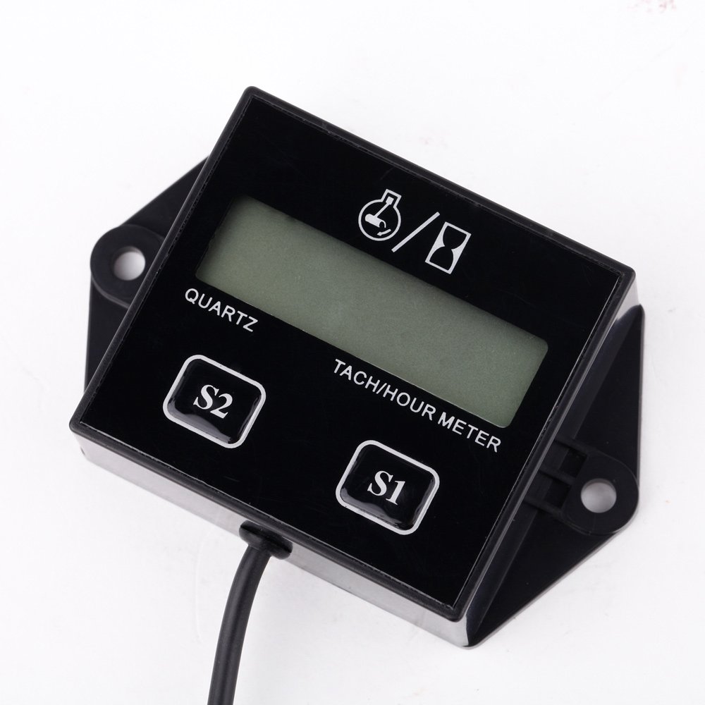

Vom Sound her und von Geschwindigkeit wirst du wahrscheinlich nicht viel tun können. Den Propeller musst du mit Drehzahlmesser ausprobieren. Dir mitgelieferten passen in der Leistungsklasse meist ganz gut.

Danke auch für den Ratschlag mit dem DZM, daß wollte ich auch ausprobieren. Ralf Schmidt vom Forum meinte aber ohne Lichtspule geht gar nichts. Muß ich also eine Lichtspule vom Motorenhändler nachrüsten lassen?
Ich hatte gehofft den DZM irgendwie an das Zündkabel anstecken zu können...

Als Näherungswert für die Drehzahl scheint es auch App's fürs Handy zu geben.
Hab ich noch nicht getestet, aber vielleicht hat da jemand Erfahrung mit.

wegen dem Drehzahlmesser Kugel mal nach "Treysit" oder "Sirometer", braucht keinen Strom, keine Batterien und funktioniert immer und überall!

@Micha. Vielen Dank für den wertvollen Hinweis. Werde aber wahrscheinlich doch eine Lichtspule einbauen lassen um einen "echten" DZM einbauen zu können
