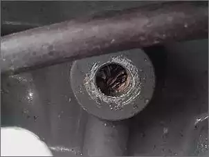

Hab den selben Motor und das gleiche Problem.
Grund sind/waren Muscheln...
Hits:	2047
Größe:	46,6 KB
Ich hab die Kühlkanäle mit Zitronensäure
gespült.
Und mir am Kontrollstrahlausgang einen längeren
Schlauch angebracht.
Den kann ich ab und zu bequem durchpusten...
bis jetzt hat es geholfen.

ich hab das UW Teil, den Thermostat und den
Schlauchanschluß vom Kontrollstrahl abgebaut
und dann mit Kompressor und einer Sprühpistole
durchgesprüht.
Das ist, wie Ralf schreibt, nicht 100%
aber bei mir hat's geholfen.
Der Schwachpunkt ist der Anschlussnippel
vom Kontrollstrahl. Der verjüngt sich extrem
und dort setzt sich dann evtl. Dreck fest.
schöne Grüße
Tommi
