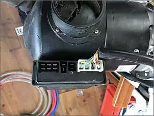

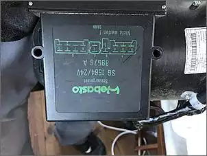

Hallo zusammen
Bei mir steht eine Webasto DBW 2010 Wasserheizung auf dem Kahn welche angeschlossen werden möchte.
Wasserkreislauf, Zuluft, Abluft und Treibstoff ist angeschlossen. Nur die Speisung (24V) macht mir Kopfzerbrechen.
Das Steuergerät sieht so aus:Klicken Sie auf die Grafik für eine größere Ansicht
Hits:	196
Größe:	73,0 KB
Hits:	212
Größe:	82,2 KB
Kennt sich jemand damit aus und kann mir sagen wo + und - hingehören und wo der Ein/Ausschalter anzuschliessen ist?
Danke schonmal und Gruss aus den Bergen
welte

So wie das aussieht fehlt ja noch die Hälfte an Elektrik. Versuch mal info's von Webasto zu bekommen. Eventuell findest du im Netz einen Anschlußplan.
Gruß Uli07

Bei Webasto komm ich leider nicht weiter. Es gibt zwar diverse Schemas im Netz aber offenbar gibt es diverse Steuergeräte, und gerade zu meinem finde ich nichts

Da steht eigentlich alles drin. Die Bedienelemente werden normalerweise mit passenden Systemkabeln ausgeliefert. Den Rest über "Ersatzteile" beschaffen.
Auch wenn es unterschiedliche Steuergeräte geben sollte, müßten die Steckverbindungen gleich sein.
https://www.svb.de/media/474/pdf/man...2005-07-25.pdf
