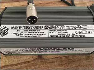

Hallo zusammen, ich habe ein ebike und das Ladegerät hat sich verabschiedet. Sicherung haut es raus (bereits wenn ich es nur per Knopf anmachen also ohne Ladeverbindung) und nach Durchsicht keine Fehler gefunden...die interne Sicherung hab ich schon 2 mal gewechselt aber wieder bäm.
Hits:	125
Größe:	99,1 KB
Ich dachte kauft halt ein neues was allerdings nicht einfach wird...
Das Teil hat "nur" eine Ausgangsleistung von 19.2 und max 3A. Und das auf ein XLR Stecker. Jetzt hab ich die Bucht und Tante goggle durch aber unter 24V find ich keines.... hat jemand eine Idee wo ich einen Ersatz bekomme oder den Akku anderweitig laden kann ?

19,2 Volt dürften 16 Zellen sein (á 1,2 Volt). Untypisch für ein E-Bike, aber nunja.
Da könnte man irgendein Ladegerät nehmen und müsste nur noch einen XLR-Stecker anlöten (Belegung müsstest du sehen/messen können, wenn das Gerät schon offen war).
http://www.all-batteries.de/ladegera...imh/19-2v.html
http://www.shop-grossmodelle.com/Ele...iMH::2809.html
Google schmeisst da einiges raus mit der Suche nach Ladegeräten für NiMH-Zellen.

ich habe aus Modellbauzeiten ein robbe Ladegerät Compact 6S EQ Duo Power zuhause. das ist laut Bedienungsanleitung bei NiMh für 1-14 Zellen tauglich.
Gehe ich recht in der Annahme dass ich damit nicht versuchen sollte...oder ?

...habe mir die Bedienungsanleitung des Teils durchgelesen und bis auf die Zellenzahl :-( wäre es von den Werten echt gut.
Wenn sich das mit der Zellenanzahl nur auf den ganzen Automatik-quatsch (Abschaltung etc.) bezieht, darauf könnte ich ja verzichten und würde mit Zeitschaltuhr arbeiten. Was meinen denn die "Profis der Intergierten Schaltungen"
