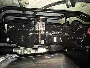

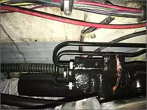

Hallo, ich habe folgendes Problem.
Mein Hydraulikzylinder von der Servolenkung ist schon seit einer Weile undicht. Deswegen habe ich den Zylinder vor ein paar Tagen ausgebaut, einmal auseinandergenommen und die undichte Stelle neu abgedichtet mit Silikondichtpaste und alles wieder zusammengebaut.
Jedoch funktioniert meine Servolenkung jetzt nicht mehr richtig. Nachdem ich den Motor starte lenkt sie von alleine nach links bis zum Anschlag. Vielleicht hab ich da irgentwas verkehrt rum eingebaut oder so bin auf jeden Fall erstmal ratlos.
Hits:	288
Größe:	84,2 KB
Hits:	355
Größe:	83,9 KB
An der Stelle auf den Fotos wo die orange Dichtpaste zu sehen ist hab ich den Zylinder auseinander gebaut. Vielleicht hat ja irgenteiner eine Idee woran es liegen könnte bin für jede Hilfe dankbar. Oder eine Schnittzeichnung von dem Zylinder wie was wieder zusammengebaut wird wäre auch nicht schlecht habe nichts gefunden.
Achso ich hab einen Mercruiser 5.0 LX / Alpha one gen 2

Richtiges Öl verwendet? Richtiger Ölstand im Resevoir?
Lenkung nach wiederbefüllen korrekt entlüftet? (Öfters von Vollauschlag zu Vollausschlag lenken bis es *pfeift*)
Erhöhte Leerlaufdrehzahl des Motors beim Lenken schon ausprobiert?

Steuerventil klemmt.
Ist dein Lenkkabel leichtgängig?

Schläuche vertauscht?

Die Schläuche von der Servopumpe kann man garnicht vertauschen die haben 2 unterschiedlich große Gewinde

Die Servo entlüftet sich selbst.
Bei so etwas würde ich echt einen Fachmann zu Rate ziehen.
Weil es wär für alle Beteiligten prima, wenn Du beim Begegnen auf dem Wasser auch wirklich in die Richtung fährst, wo Du hin lenkst.

Wenn die automatisch in eine Richtung zieht muss eigentlich was an den Ventilen innen hängen.
Mit dem Steuerkabel wird ja nich mehr gemacht wie das Ventil nach Rechts Oder Links zu öffnen.
Wenn der Druck vom Steuerkabel weg ist schliessen beide wieder.
Bei dir wird eines nicht dicht machen.
Würde alles nochmal zerlegen.
Die neuern Servolenkungen gibts um die 100 Euro.Da hätte ich sofort getauscht.
Ob die bei dir schon passen weiss ich leider nicht.

So konnte das Problem zum Glück alleine lösen. Unter der Staubkappe links ist eine kleine Mutter auf einer Gewindestange. Diese Mutter muss richtig eingestellt werden. Wenn man sie zu weit raufschraubt oder zu wenig ist das Steuerventil die ganze Zeit in eine Richtung offen und die Servo lenkt von alleine.
Vielen Dank trotzdem für die Antworten.

Kannst du die Stelle mal auf deinem Bild bitte mal markieren.
Ich seh da keine Staubkappe.

Die Kappe auf dem ersten Bild die zwischen den beiden Anschlüssen der Hydraulikleitungen ist, die kann man mit einem Messer oder so abmachen. Darunter befindet sich die besagte Mutter auf der Gewindestange.

Steht so auch in der BA!
