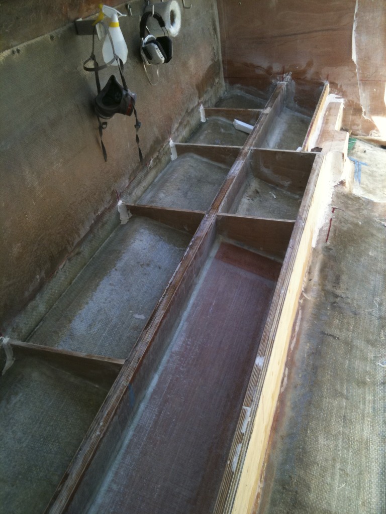

Hallo, mein Boot steht seit ca. einem Jahr wegen Wassereinbruch in der Halle. Ich musste den Bootsspiegel öffnen und den Schaum entfernen, weil er klitschenass war. Jetzt ist es schon sehr abgetrocknet. Ich möchte jetzt neuen Auftriebsschaum einbringen.
Hat jemand von euch schon so etwas gemacht? Gibt es Erfahrungswerte ? Ich bin einfach nur auf der Suche nach dem "richtigen" Schaum? Wer hat Tipps für mich? Schaum ist ja nicht gleich Schaum.
So sah es "am Anfang" aus:
So ist der Stand der letzten Woche:

les hier zum Thema Schaum.
ganz kurz: der neue Schaum wird auch wieder nass - möchtest du das ?

Schaum ist immer dafür gut, sich so richtig schön mit Wasser vollzusaugen. Andererseits gibt es Boote, die brauchen den Schaum zur Stabilität (relativ dünne Bordwände).
Wenn es Schaum sein muss, dann nimm "Brunnenschaum", der saugt sich nicht voll und dichtet sogar ab. Der "normale" PU-Schaum eignet sich da eher nicht.
Ich habe beim Restaurieren Styroporplatten (hatte ich noch) mit Schaum eingeklebt, zwei Sektionen habe ich ohne Schaum gelassen, diese aber strukturell verstärkt.
Bild gibts auch noch: Ich habe die ursprünglichen Stringer halt noch mit Schotten versehen: wenn da was gammelt, dann sollte es nur eine Abteilung sein :/

Im Prinzip ist von Matze schon alles gesagt.
Ich würde keinen Schaum einbringen, wenn es die Rumpfstrucktur es nicht erfordert.
Styropor ist übrigens genausowenig geeignet ( nimmt Wasser auf ), wenn es nicht dementsprechend behandelt wurde.

wenn Schaum dann 2 K Schaum (PU Brunnenschaum) der kein - weniger Wasser aufnehmen soll !
http://www.heimwerker.de/haus/ausbau...-schaeume.html
http://maerkisch-oderland.de/cmsemo/.../PU-Schaum.pdf
falls es rein um "Auftrieb" - Sicherheit -"Unsinkbarkeit" eines Rumpfes geht, Leerräume gefüllt werden sollen kann man den Schaum auch in ausgelegten Plastefolien einsprühen, diese dann "Wasserdicht" verkleben und einbauen oder gleich in den "Schächten" Eingebaut weiterverarbeiten .

Ich finde auch die einzelnen verklebten Segmente geben fast die Sicherheit, die man auch mit Schaum erreichen würde.
Ich bin grundsätzlich gegen Schaum, außer bei den Kleinstbooten, die auf hinsichtlich ihres Gewichtes optimiert wurden.

Ich nehm immer den hier: http://shop1.r-g.de/art/170090
Der wird nicht nass.

Wenn Du "Unsinkbarkeit" brauchst....dann mach PET Flaschen rein und verklebe diese mit etwas Schaum von oben.

So was wie Götz geschrieben hat nehm ich auch.
Bei mir war zwar Wasser im Rumpf, aber der Schaum an sich war absolut trocken, nicht vollgesogen.
Sind denn die Holzbauteile wie Stringer und Boden o.k.?
