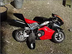

Moinsen
Mir ist da gestern was zugelaufen:
Hits:	159
Größe:	170,0 KB

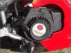

Weis da wer, was da fürn Gemisch in den orginal Chinamotor kommt?
Hits:	159
Größe:	112,4 KB

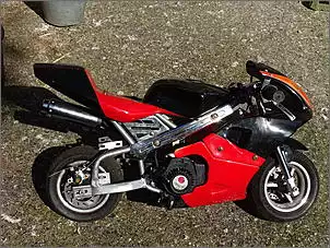

Zum Größenvergleich (Schuhgröße 45)Klicken Sie auf die Grafik für eine größere Ansicht
Hits:	165
Größe:	173,2 KB
Wär schön wenn wer den Moppel kennt.

29.666 Danke in 6.913 Beiträgen
Das sieht dem hier sehr ähnlich !?
http://www.minibikeshop.nl/de/sendai...t-schwarz.html
Grüße Richard

Ich würde wenn der Motor neu ist 1:33 reinkippen, später dann 1:50.
Grüße aus Randberlin, Rocco

Das sind die gleichen Motoren, wie sie in den preiswerten ChinaFadenmähern verwendet werden.
Die laufen auf 1:25.
Aber ohnehin lieber zu fett, als zu mager
