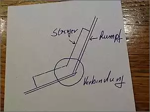

Diese Verbindung meine ich. Ich hoffe es wird jetzt klarer was ich meine.
Warum ich einen zweiteiligen Stringer verbauen will? Nun die waren ursprünglich verbaut.
LG
Voice
Das ist dann aber kein Stringer, sondern ein (Hilfs-)Spant. Den überlappst Du im Knie einfach mit halber Stärke. So wie hier: https://www.boote-forum.de/showthrea...5&#post4449335
Danke so mache ich es. Dann mit epoxidharz verklebe n, nehme ich an.
LGVoice
Genau so. Und je nach Einbaulage solltest Du auch noch darauf achten, dass Du Öffnungen für's Bilgenwasser vorsiehst. Nicht, dass der Spant zum Staudamm wird (so der denn über die ganze Breite geht)

Dass das eher ein Spant oder Spantknie ist wurde ja schon geschrieben,da macht man als einfachste Verbindung eine Überblattung auf der Hälfte der Holzstärke,das kann man mit der Kreissäge machen zumindest den Schnitt für die halbe Holzstärke wenn man dann einen schönen und etwas höheren Paralellanschlag hat.Die ganze Einstellerei und die Probeschnitte lohnen sich m.E.nur wenn man mehrere solcher Verbindungen herstellen muss sonst reisst man sich das mit Zollstock und Schmiege an nimmt ein Fein-oder Japansäge(besser) und schneidet das so.Erste Methode ist was für Maschinenarbeiter,die zweite was für Handwerker.
Wo es nicht so drauf ankommt und bei Nadelholz mache ich die Überblattungen auch mal mit Japansäge(für den Quersägeschnitt)in Holzlängsrichtung kommt ein breites Stechbeitel zum Einsatz,das kann aber bei Eiche,je nach Wuchs,eine recht defizile Angelegenheit werden.

Jo schablonieren ist immer gut,aber bei Knickspantern und den angesprochenen Teilen reicht es die Schmiege abzunehmen,etwas nachobeln bleibt ohnehin selbst bei geübten Bootswerkern nicht aus.
gruss hein
So wolle ich es machen. Dann verkleben, mit einer Zwinge fixieren und nass final anpassen
