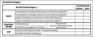

DAS schreibt die Bundesnetzagentur dazu.
Wenn das Boot in HR ein deutsches Kennzeichen führt, müßte die Funke angemeldet sein. Wenn da in HR "kein Hahn danach kräht" hilft das wohl in der
Praxis.
