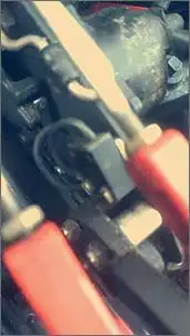

Hallo Zusammen,
Ich habe im letzten Jahr ein Boot mit Mercruiser 3.0 LX und Alpha One Gen 2 gekauft.
Nun habe ich festgestellt dass der Zündunterbrechungsschalter für das Schalten in den Leerlauf unvollständig ist. Es Fehlt der Hebel. Siehe Bild.
Komisch ist nur dass ich keine Probleme beim Schalten habe?

Zitat von Havelland Beitrag anzeigen
Hallo Zusammen,
Welchen Verteiler hast Du denn drauf? Bei mir ist das nämlich genauso, seit ich den alten Prestolite-Verteiler mit Fliehkraft-Verstellung durch einen Delco EST mit kontaktloser Zündung ausgetauscht habe. Dieser Verteiler hat eine eingebaute Elektronik, die das Umschalten mit erledigt. Dabei ist einerseits das alte ESA-Modul (zur Schaltunterstützung) rausgeflogen. Andererseits ist eins von den beiden Schaltkontakten weggefallen, es wird nur noch eines benötigt. Das Ganze funktioniert einwandfrei und ich habe ein paar mögliche Fehlerquellen weniger!
Vermutlich liegt bei Dir etwas Ähnliches vor.
LG Werner

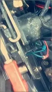

Bin mir nicht sicher.... denke dass es eine kontaktlose Delco ist.

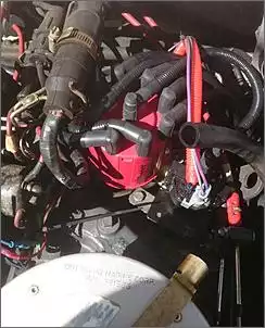

Genauso ist es! Auch die Zündspule daneben deutet darauf hin. Ist vergleichbar mit meinem System. Das bestätigt meine Annahme. Anbei ein Bild, wie das bei mir aussieht.

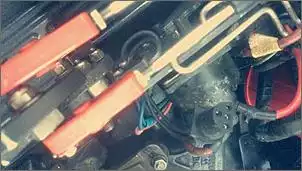

Bei mir waren ursprünglich zwei Mikroschalter aktiv. Einer ist seit Einbau der kontaktlosen Zündung deaktiviert. Nur noch einer arbeitet.

Wenn ich das nächste Mal beim Boot bin, mach ich ein Foto davon. Nicht, dass es besonders aussagefähig wäre, weil, es waren vorher zwei Mikroschalter aktiv, jetzt ist es nur noch einer, nämlich der untere. Der obere ist aber noch dran, bloß abgeklemmt (hab ich als potentielles Ersatzteil dran gelassen). Man sieht das nur, wenn man die Kabelführung genauer studiert. Die abgeklemmte Funktion wird vom verbleibenden Mikroschalter, unterstützt durch die eingebaute Unterbrechung im Zündverteiler miterledigt.

So, hier kommen Fotos:
Ich habe auch den Stecker, der zuvor mit dem ESA-Modul verbunden war, hervor gezuppelt, damit man das besser sieht. Das ESA-Modul ist rausgeflogen, weil es nicht mehr benötigt wird. Wird jetzt alles im Verteiler geregelt.
Auch wenn das Teil - inclusive Kabelsatz übrigens! - alles andere als günstig war, ist es mit eine der besten Investitionen, die ich für das Boot bisher getätigt habe!
