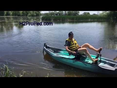

Vielen Dank für den Hinweis auf boatdesign.net, über einen anderen Thread bin ich auf H2Proped gestoßen, die schon ziemlich genau das anbieten was ich mir gedacht habe.
Es ist zwar mit 700$ nicht gerade ein Schnäppchen, aber die technischen Details sind schon mal hilfreich. Zahnriemenantrieb, Übersetzung 1:5,8, zweiflügelige Schraube mit ca 15cm Durchmesser - das ist ein Anfang.
Jetzt muss ich erstmal die Platzsituation in meinem Boot klären, und dann etwas Zeit finden die Komponenten zu recherchieren und zu bestellen.
görg

Ich stelle mir ein Kanu mit solch hoher Sitzposition ziemlich kippelig vor --> https://youtu.be/kcH8qAA-s28
Inwieweit eine tiefere Sitzposition zum Pedalen noch bequem ist, muss man allenfalls prüfen.
Gruss Martin

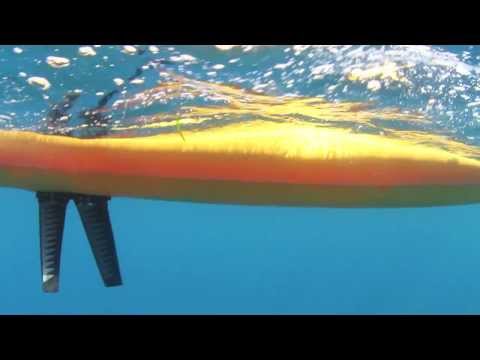

Hobie Mirage Drive - teuer aber effektiv, gibts auch einzeln oder kann man nachbauen. Nachteil: Loch im Boden
Seitenraddampfer - Welle mit Pedalen, wie ein Tretauto, aber über die Bordwände mit Schaufelrädern links und rechts.
Vorteil: Einfach zu bauen und auf beiden Faltbooten aufsetzbar
