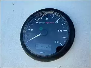

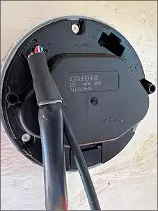

ich habe mitsamt meinem gebrauchten Boot ein VDO Veratron Viewline GPS Logge erstanden.
Ich habe sie angeschlossen und laut Display funktioniert der GPS-Empfang (Sat Symbol wird angeziegt). Auch COG und Trip Distance wird angzeigt.
Allerdings bleibt der analoge Geschwindigkeitszeiger immer bei Null und rührt sich kein Stück.
Stattdessen blinkt die Warnleuchte (=Ausrufezeichen) mit 1 Hz.
Hat jmd ähnliche Probleme oder konnte das lösen?

Alt 20.05.2025, 11:51
billi billi ist gerade online
Beiträge: 40.414
35.556 Danke in 21.468 Beiträgen
Anhang 1040188
Anhang 1040189
hast du ihn gemäß Anleitung programmiert ?

Alt 20.05.2025, 12:00
duffy6 duffy6 ist offline
Registriert seit: 20.05.2025
Beiträge: 7
Hallo Volker,
deine verlinkte Anleitung ist nicht von meinem Gerät, aber DIESE ANleitung ist von meinem Gerät:
https://media1.svb-media.de/media/sn...56f26ea8b4.pdf
Was meinst du genau mit Programmierung?
UTC-Offset ist eingestellt und Geschwindigkeitsalarm steht auf "off".
Muss man noch etwas weiteres programmieren?

Alt 20.05.2025, 13:45
Beiträge: 40.414
in dem einen Gerät kann man die Quelle der Geschwindigkeit bestimmen...
Alt 20.05.2025, 13:49
Beiträge: 7
Soweit ich gesehen habe, gibt es diese Funktion (Quelle Geschwindigkeit) bei meinem Gerät nicht.

Alt 20.05.2025, 15:52
Beiträge: 7
Nein, der GPS Empfang funktioniert wunderbar, da ja COG und Tripdistance angezeigt werden.

Alt 21.05.2025, 11:28
Beiträge: 7
Hallo justme,
das habe ich auch vermutet. Aber die Einstellung "AL" (Alarm) ist auf "off".
Geschwindigkeit ist auf Knoten eingestellt.
Im handbuch ist leider auch nicht erwähnt, was passiert wenn die Geschwindigkeit größer (oder auch kleiner) als der eingestellte Alarm ist.
LG
Alt 21.05.2025, 11:48

Alt 21.05.2025, 11:50
Beiträge: 7
@bili
das sehe ich auch so.
Aber wenn ich mit meiner Fam gemütlich aus dem Hafen tuckere sollte ich dann doch unterhalb von 12 kn unterwegs sein.
Trotzdem erhalte ich keine Anzeige.
Alt 21.05.2025, 12:01
Beiträge: 40.414
dann dürftee es in dem fall auch nicht im 1 Hz takt blinken... wenn es dies schon im Hafen macht ist was defekt...
mein GPAs tacho testest auch vor der Funktion erst den Zeiger.. d.h. dieser geht zuerst auf vollanschlag und dann auf 0

Alt 21.05.2025, 18:58
Beiträge: 7
Mein Gerät testet nicht den Zeiger - oder ist defekt
Hat jmd das gleiche Modell und kann bestätigen, ob die VDO GPS Logge beim Einschalten den Zeiger testen (also Vollausschlag)?
