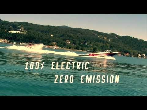

Doch das denke ich schon. Mit 100 kW geht es schonmal auf jeden Fall
https://www.youtube.com/watch?v=ub3JqAy1SRY
und diese Jungs haben einen 65 kW Motor, allerdings als Z-Antrieb und ich bin mir nicht sicher, ob das jetzt ein Vorteil oder Nachteil ist?? Was meint ihr?
Vielleicht doch besser ein Boot mit Z-Antrieb nehmen?
https://www.youtube.com/watch?v=txEp3PwYSkg&t=252s

Nicht schlecht das Teil hätte ich nicht gedacht aber mit nur etwas über 1 Std Fahrzeit ja nun doch nicht unbedingt der Wochenendspaß, die Nautique kannst du nicht mit der kleinen Glastron vergleichen obwohl diese mit E-Antrieb auch gut läuft aber dafür auch nicht sehr lange.

Wird ja nur auf einem kleine See gefahren, somit ist zwischendurch aufladen kein Problem.
Ja natürlich sind das zwei völlig unterschiedliche Boote, aber welches Konzept ist denn nun das "bessere" für so ein Vorhaben??

Und noch was zum Thema https://youtu.be/tebljPvax1k
