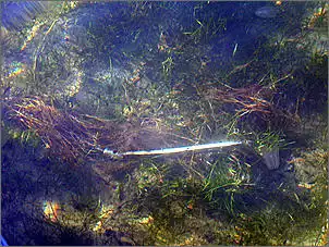

Zitat von Jörg Beitrag anzeigen
Denn der M-Anker hält auch durch sein Gewicht, nicht nur durchs eingraben, gerade bei Wellen wenn er raushüft ein Vorteil
Wieser hüpft Dein Anker?
Mein Dank bezog sich nur auf den Halt und auf das Hüpfen.
Eingedampfter 10 Kg VA M-Anker auf der Ostsee:
Anhang 106436
Mein Anker hüpft vor Freude wenn er mich sieht
Bei sandigem oder schlammigen Grund gräbt er sich gut ein und hält dadurch...in HR und felsigem Boden ist oft nichts mit Eingraben, da hält er dann durch Gewicht und Trägheit der Kette als Dämpfer und manchmal hüpft er dann etwas über den Grund
