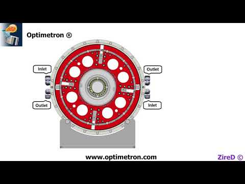

Gerade wurde mir folgende Technologie als Anzeige in die Timeline gespült und auf den ersten Blick liest sich das sehr gut.
Die Spezifikationen habe ich kopiert:
Massen: Breite 388mm, Höhe 403mm, Tiefe 360mm
Gesamte Motor Volumen: ≈ 0,014 m3
Gewicht: 86 Kg
Kammervolumen: ≈ 1,5 L
Betriebsmedium: Druckluft nach ISO 8573-1
Betriebsdruck: 1… 30 bar
Drehzahl: 1 - 24 (1 bis 600 pro min)
Theoretisches Drehmoment: bei 3 bar
und schon ab der ersten Umdrehung: ≈ 576 Nm.
Leistung: ≈ 130 kW ≈ 177 ps (2400 U / min - mit Getriebe 1:100 )
Reichweite: mit einem Tankinhalt von 500 Litern bei 300 bar Druck ist bis zu ≈ 1200 km
Allein schon eine 50l Gasbuddel mit 300bar würde ja eine Weile reichen und Gewichtsmäßig wäre man mit Motor und Flasche bei gerade mal 150 Kilo.
https://youtu.be/vZLgEKWi_-c

Seht aus wie das Konzept von Wankel
500L bei 300 Bar = 150000L bei 1 Bar
Bei 10 Bar (~30%) also 15000L
Inhalt: 1.5L, reicht für 10000 Füllungen
Bei 300 rpm also 33 minuten . . .
Trotz allem, ob lächerliche und/oder kreative Ideen:
Energetisch gibt es zur zeit keinen besseren Antrieb als einen 3~ AC Motor, auch nicht wenn mann die Energie mittels ein Akku mit führt.
Leider wollen vielen das aber noch nicht verstehen.
Ich bin jetzt mal von diesen Daten ausgegangen. ...
ich finde:
„In jedem Liter Druckluft stecken 40 bis 50 Wattstunden Energie“, ... „Zwei volle 80-Liter-Flaschen haben bei 300 Bar einen Energiegehalt von 7,5 Kilowattstunden.“
sprich:
der 500 Liter-Tank kann 20 bis 25 kWh BRUTTO speichern - das entspricht 2 bis 2,5 Litern Dieselöl!
schön wenn der Motor 130 kW leistet - aber (bei optimalem Wirkungsgrad von knapp 50 %) leider maximal 5 bis 6 Minuten lang!
und wenn Du mit dem Äquivalent von 2,5 Litern Diesel 1.200 km tuckern willst ... dann brauchst Du eher ein kleines Miniboot mit nem 130 Watt = 0,13 k Nähmaschinenmotörchen ...

Zitat von wannabe_wassernomade Beitrag anzeigen
ich finde:
sprich:
Das ist dann in der Tat gar nix. Die Zahlen sind übrigens nicht von mir...
