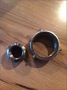

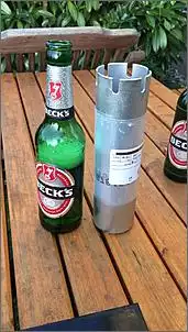

Die erste 30er Mutter bekommst du schon gegen den Uhrzeiger mit einem längeren Hebel ab und die zweite mit dem Volvo Werkzeug 21318669 . Wenn sich dieses Werkzeug verbiegen sollte dann läuft denke ich was grundsätzlich falsch. Wenn man jedes Jahr die Propeller zum Winter hin ab nimmt dann gammeln die auch nicht fest.

(habe mir für den vorderen Propeller das entsprechende Werkzeug von unserem Dorfschmied anfertigen lassen - für 25,-€)
der kostet fertig neu 15€
Hallo, ganz sicher nicht!!!!
Der kostet bei VP über 145,-€ (siehe Anhang, Werkzeug Nr. 9 für DP-SM).

Wenn ich dir sage das es der richtige ist dann kannst du mir es glauben. Bei deinem Beispiel will Volvo nur Geld verdienen. Ich habe weiter oben ein Bild eingefügt und hier nochmal der Link von dem Werkzeug was 1000% passt. Ich bin nicht der einzige hier im Forum der das Werkzeug nutzt!!
