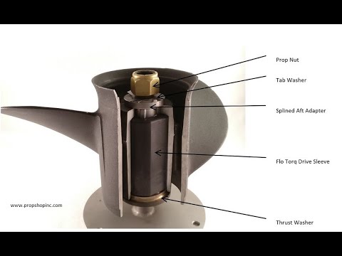

Der alte original Propeller von meinem Aussenborder Honda BF40 hatte einen Riss. Einen neuen Propeller zu montieren kann ja nicht so schwer sein, habe ich mir gedacht. Also habe ich einen neuen Propeller im Internet bestellt. Es ist ein Alu Propeller der Marke BS.Pro. Gemäss der Seite ist er kompatibel.
Leider kam der Propeller ohne Montage-Anleitung und ich bin jetzt einigermassen verwirrt.
Ich habe einige Fotos beigefügt, wie ich das Ding montieren würde.
Ist das so korrekt?
Hat jemand eine Anleitung? ich habe nichts schlaues gefunden...
Habe ich allenfalls etwas vergessen zu bestellen?
Für eure Hilfe bin ich sehr dankbar!!

Wasserfestes Fett gehört noch an die Verzahnung.

Das da noch eine Mutter montiert wird,ist dir bekannt?

Dann brauchst du noch nen neuen Splint. Die Mutter nur gut Hand warm anziehen. Das beste wird sein du läßt den Propeller montieren sonst hast du zuviele Nebenkosten für das Fett und den Splint. Das Fett gibt es nur in 3/4 Kg Dosen oder ähnlich und die Splinte nur im 3er oder 5er Pack.

Auch der original Propeller war nur mit der Propellermutter (Bild beigefügt) und Splint am Ende montiert. Das ist also nicht korrekt?

Der Splint sollte aber nicht am Ende der Mutter sitzen sondern zwischen den "Zacken" der Mutter. Sonst fehlt ne U-Scheibe

hier sind Montagesätze abgebildet :
https://www.groever-propeller.de/Zub...-wechselnaben/

Kürzer als 125 Seiten geht aber auch : Kronenmutter handfest anziehen. Rückwärtsdrehen (vorwärts geht's eh nicht), bis der Splint erstmalig durchgesteckt werden kann, Splint aufbiegen = fertig.

Aus Edelstahl sollte der Splint auch sein.

Mache eine U-Scheibe unter die Mutter und sichere sie mit einem Splint.
Eigentlich ist es aber ein Mercury Flo-Torq Set, wo die Mutter mit einem Sicherungsblech gehalten wird, welches genau in die 2 Nasen passt.
