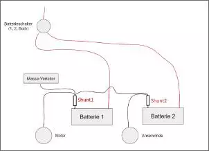

Ich habe mir die zwei Victron SmartShunts besorgt.
Kann mir jemand auf die Sprünge helfen an welcher Stelle sie nun beide verbaut werden müssen damit ich jeweils die korrekten Informationen der jeweiligen Batterie bekomme?
Das ist meim momentanes Layout. Es war so schon beim Kauf verlegt.
Ich habe immer den Verdacht, dass ich jeweils einen Shunt immer durch den anderen durchschleife, z.B. wenn ich das Boot auf Batterie 2 laufen habe doch der Shunt für Batterie 1 noch in der Masse-Ringleitung hängt.
Vielleicht habe ich aber auch einfach nur einen Denkfehler.
Deshalb ist jede Hilfe willkommen.

Einbau würde ich so machen, wie es die Installationsanleitung vorgibt.
https://www.victronenergy.com/upload...957.1677431931
Ich denke aber, das die Anzeige nicht 100% funktioniert, wenn der Batteriehauptschalter auf Both steht. Dann sind nämlich die beiden +Pole der Batterien zusammengeschaltet und verhalten sich wie eine große Batterie, da ja beide Batterien auf Masse liegen.
Oder weiß es jemand anders?

So ist es...
Wenn es wie auf dem Bild ist bringt es kaum was 2 shunt einzubauen..
Man muss erst Mal seine Batterie verstehen bevor man die einbaut...
Ich würde Masse vom masseverteiler, Motor und Ankerwinde auf den shunt 1legrn und dann auf Batterie 1 ... Danach die Verbindung zu Batterie 2 .. dann wird jeder Strom vom shunt gemessen...
Dann muss man nur schauen welche Batterie man den shunt als Verbraucher gibt und welche als Starter.. dementsprechend muss man den Wahlschalter schalten ... Die Stellung both darf es nicht mehr geben

Alle Shunts gehören in die Minusleitung der jeweiligen Batterien, von da aus dann zur gemeinsamen Masse.
Ich habe 3 Batterien und 3 Shunts, auch wenn zwei auf Both geschaltet sind, wird der Strom als auch die Kapazität für jede Batterie richtig angezeigt.

Natürlich funktioniert das, wenn die Shunts wie folgt eingebaut werden:

Strom messen: ja
Aber Spannung? Von Batterie Minus zu Masse? Das erschließt sich mir nicht.
Ich lasse mich gerne eines besseren belehren und warte mal ab was Insane sagt, wenn er es nach dem Plan anschließt.

Der shunt hat 2 Anschlüsse für die Spannung

Sigi S hat es richtig beschrieben. Es kommt immer darauf an, was man messen will. Der Shunt mißt ja nur den Strom der durch diesen Fließt. ( indirekt den Spannungsunterschied).
Und da ein Stom nur in einen Stromkreis fließt ist der in diesem Stromkreis in der Summe gleich, heißt es ist egal ob ich an Batterie + messe oder an Minus der Batterie. Nur muss diese Messung so dicht wie möglich an der Spannungsquelle erfolgen , noch bevor dort eine weiteres Kabel abgezweigt wird.
Sind also an der + Klemme der der Batterie mehrere Kabel aufgelegt dann wird es schwierig, dann müßte der Shunt zwischen Batterieklemme und Batteriepol sein, was so nicht machbar ist.
Also schaut man sich den -Pol an weil hier meist nur ein dickes Kabel zur gemeinsamen Masse geht und da kann man dann das dicke -Kabel am Shunt anklemmen und diesen dann direkt an die -Klemme der Batterie.So fließt der gesamte Strom dieser Batterie immer beim laden oder entladen über den Shunt.
Und daraus ergibt sich dann, dass man für diese eine Batterie auch einen Shunt braucht, für jede weitere dann ebenfalls einen zugeordneten Schunt.
Anders wäre es wenn die Batterien gemeinsam geladen und gemeinsam entladen werden. Dann würden die Batterien als eine einzelne Batterie betrachtet und damit würde ein Shunt reichen.

Ob der Shunt in der Minusleitung oder Plusleitung liegt ist für die Messung egal.
Der Shunt in der Minusleitung hat den Vorteil, das die beiden Messleitungen nicht gesichert werden müssen, da ja Masse.
Wie in Bild von meinen Batterien zu sehen, sind rechts Sicherungen für die Spannungsmessung (vom Pluspol), da der NMEA2000 Batteriemanager etwa 5m entfernt im 230V Verteilerkasten verbaut ist, da dort auch die Strom und Spannungsmessung für den Landstrom gemacht wird

Alles gut und schön, aber erklär mir mal einer wie die 2 Smartshunts in Insanes Layout bei Schalterstellung Both Spannung und Kapazität korrekt anzeigen sollen?
Sigi hat ja einen Batteriemanager installiert.
