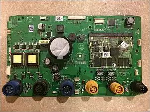

Brauchst nicht probieren, die Platine ist da leer, das geht da nicht
Alt 28.09.2022, 20:19
Benutzerbild von Sigi S.
Sigi S. Sigi S. ist gerade online
Registriert seit: 16.02.2002
Ort: Villach
Beiträge: 3.002
Boot: SeaRay 290DA
2.000 Danke in 1.397 Beiträgen
die Platine sieht so aus

Oh je
hast du eine Platine übrig?
oder wo bekomme ich so etwas her?

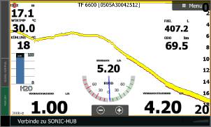

Bei Lowrance und Simrad kannst du wirklich alles zusammenschalten was du willst und es funktioniert.
Für was brauchst du das Echo? nur die Tiefe oder auch die Struktur?
Beim HDS hast du viele Möglichkeiten zur Tiefe zu kommen.
Hits:	7
Größe:	53,0 KB
hier die Daten über NMEA2000 von einen alten Navman Plotter geliefert
