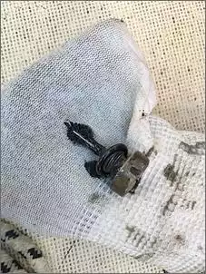

An der Ablassschraube waren kleine Späne, würde ich sagen. Ist Abrieb normal?

Abrieb im Getriebe ist normal. Die Ablassschraube hat extra einen Magneten damit die Späne nicht im Getriebe rumsausen und noch mehr anrichten.

Ich möchte dir keine Angst machen , aber wenn ein Büschel Späne am Magneten der Ablassschraube klebt ( Foto ) ,dann ist irgend ein Lager angegriffen . Von den Zahnrädern sind die Späne normal nicht .
Das kann dann so aussehen wie bei meinem Getriebe . Das Öl war sehr dunkel und bei höherer Drehzahl hörte man ein hohes Singen .
Das Axiallager war stark angegriffen und auch das Wellenlager hat es auch erwischt .Ich habe dann das Getriebe komplett überholt , alle Lager neu eingebaut .Drum prüfe mal ob deine Lager noch gut sind .Ohne zerlegen des Getriebes evt .Hörprobe -Reibgeräusche .Oder noch andere Tips ?
