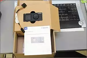

Zitat von Big Blue Beitrag anzeigen
Bei den aktuellen Heizungen mit W-Bus direkt und für die alten Dinger gibt es den Konverter Unibox vom digitalen Bedienteil auf analoge Heizung.
So ein Unicontrol (Pendant zur UniBox, aber gleich mit Bedienteil drin) habe ich mir gekauft, weil die Webasto auf meiner Maxum auch noch analog ist (aktuell mit dem Drehregler-Bedienteil).
Nicht zu verwechseln mit der MultiControl.
Hits:	18
Größe:	65,0 KB
Aber das ist nicht so einfach.
Man braucht auch noch einen passenden Kabelbaum für eine analoge Heizung. Beiliegen tut nur ein Adapter für W-Bus.
Den Kabelbaum kann man auch selbst konfektionieren.
Aber:
Das Unicontrol-Bedienteil alleine kostet mehr als die komplette China-Heizung! Dazu das Kabelbaum-Thema.

Frage an die Wissenden:
Kann jemand mit Gewissheit sagen, auf welcher Grundlage die China-Heizung regelt?
Bei mir ist ein ext. Temp. Fühler am Bedienteil...und einer ist links im Gehäuse eingebaut. Man kann wählen ob intern oder extern gemessen wird. LF Bros 2kw....
Hits:	20
Größe:	53,8 KB
