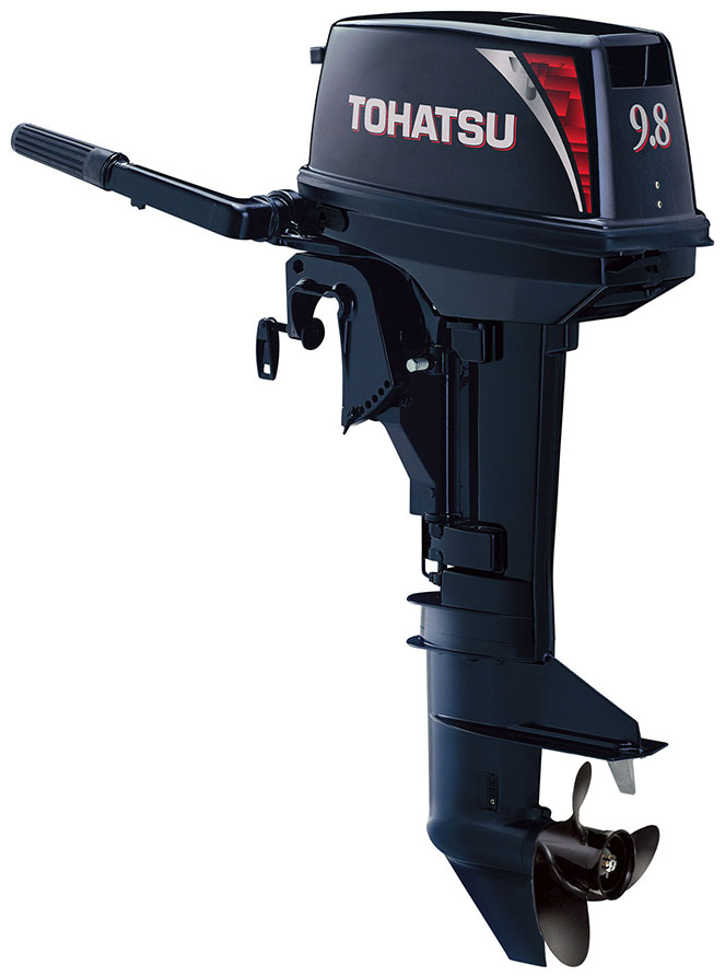

Alternativ gibt (gab...) es von Tohatsu den M6/M8/M9.8, der aber deutlich seltener ist und daher auf dem Gebrauchtmarkt nicht so stark vertreten ist:
Diese Motoren sind so schwer wie die aktuellen, einzylindrigen 4-Takter, dabei aber deutlich angenehmer zu fahren und leistungsstärker.
Nachteilig ist die Verwendung von 2-Taktmischung (Gestank...) sowie die Tatsache daß die "neuesten" Maschinen auch schon 13 Jahre ist sind...

Was aber besonders für den Tohatsu & seine Derivate spricht ist die lange PInne und der gut zugängliche Schalthebel. Eine glatte Kaufempfehlung.
Tipp: Das Vorgängermodell gab es auch mit internem Tank, Restposten sind günstiger
