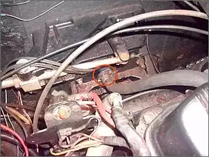

In deinem ersten Bild ist der Seewasserführende Schlauch der, der über der Kupplungsglocke am Zylinderkopf entlang zum Thermostat Gehäuse geht.

Der rote Kreis zeigt den Wassereinlass vom Z

Wenn also der Propeller vom laufendem Motor und eingeschalteten Gang gedreht wird, dann ist der Coupler i.O. und somit dreht sich auch der Impeller. Dann aber muss aus dem, am Thermostatgehäuse abgezogenen Seewasserschlauch, kaltes Wasser gefördert werden.
