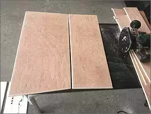

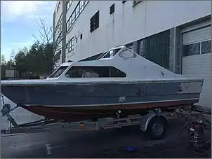

Meine Beekman Orient 580 soll nun bis anfang April restauriert werden. Ich werde versuchen den Arbeitsfortschritt regelmäßig zu posten. Ich bin offen für alle Hinweise und Meinungen zum Thema Bootsrestauration.

Na da freue ch mch aber jetzt schin drauf! Kannst Du schon etwas über das Boot und Motorisierung sagen?
Was hast Du genau vor, und wie gedenkst Du die arbeiten auszuführen?

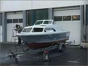

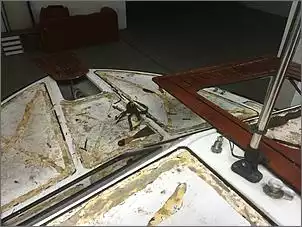

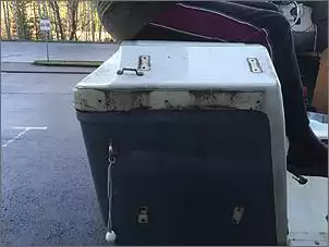

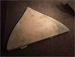

Das Boot ist aus GFK. Baujahr 1987. Motor z.Zt. Johnson 60 PS Zweitakter.

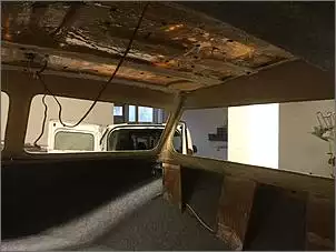

Alles war ziemlich verschlissen und verbastelt. Ich habe erstmal alles entkernt und schon viele "Schleiftage" hinter mir.
Alles soll von Grund auf in Ordnung gebracht werden und die Technik wird natürlich modernisiert.
Genaueres wird sich sicherlich noch ergeben.

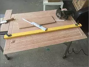

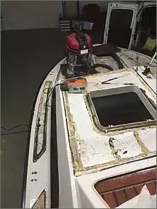

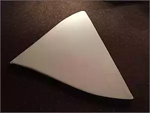

Hier noch ein paar Bilder. Z. Zt. wird fast nur geschliffen. da das wegen der Staubentwicklung viel besser im freien geht muß ich das schöne Wetter nutzen. Für die sicherlich noch schlechten Tage gibt es mehr als genug Innenarbeiten.

An meiner 580 war der Heckspiegel morsch,ordentlich abklopfen.
Hast du noch die Motorabdeckung/Rückenlehne,falls nicht, kann ich dir Bilder schicken.

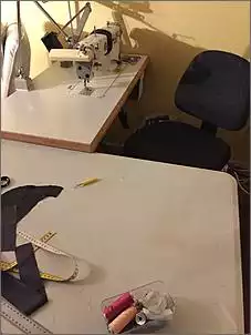

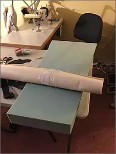

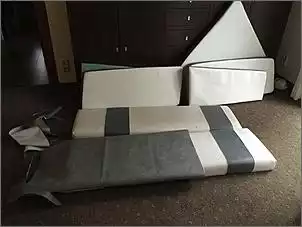

Standard Polsterarbeiten

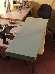

Nebenbei beginnen die Polsterrbeiten. Eine schöne Heimarbeit bei dem Scheißwetter.

Das Wetter ist heute zu kalt. Da ich das Boot aber zum schleifen ins freie schieben muß geht das heute nicht.
Näharbeiten sind da kein Problem. Das geht zu Hause in der Wohnung. Die Nähmaschine bedient aber meine Frau. das ist nichts für mich.

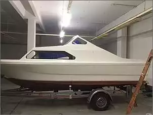

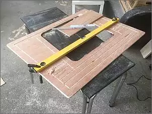

Nach wochenlangen Schleifarbeiten gibt es heute nun endlich mal ein Erfolgserlebnis. Die erste Schicht Grundierung ist aufgetragen.

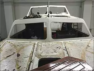

Zitat von Chilli68 Beitrag anzeigen
Demnächst müssen bei mir die Scheiben wieder eingesetzt werden. Den Scheibengummi gibts als Meterware. Also entsteht eine Verbindungsstelle. Sollte diese nun oben oder unten sein? Wie wird die Verbindungsstelle dicht?
bei meiner Frontscheibe habe ich den Schlitz damals nach oben gemacht, damit an der Unterkante, wo sich das Wasser eher sammelt als oben, keine Öffnung ist.
Wichtig ist, das Scheibengummi 1-2cm länger abzuschneiden, als man vorerst annehmen würde. Denn wenn man es dann fertig eingezogen hat, setzt es sich im Rahmen noch etwas und ohne die 1-2cm mehr würde dann ein Spalt entstehen.

Hallo Chilli68,
die Gummis würde ich mit Gummilösung kleben ( Fahrradflickzeug)
Gruß Bernd

Ist denn Flickzeug Wetterbeständig? Sonne Salz u.s.w.

Bei meinem Wartburg hab ich die Stelle mit Sekundenkleber geklebt. Hällt jetzt seit 15 Jahren.

Ich dachte z.B. eine Sorte Sikaflex.

Ich habe die Stoßkante nach Empfehlung des Herstellers nach oben gesetzt. Wie Tjerk schon schrieb, unbedingt länger abschneiden!
Zur Montage des Keders habe ich mir ein kleines Werkzeug gebaut, siehe:
https://www.boote-forum.de/showthrea...=221112&page=4
Beitrag #65
Auf jeden Fall zu zweit oder zu dritt arbeiten, alleine hast du keine Chance.
Ich habe mir in einer Spühflasche Wasser mit einem kleinen Schluck Pril angemischt. Damit ließ sich das Fenster besser in die Klemmleiste drücken und mit dem Rakel arbeiten.
Die Methode mit dem Bindfaden hat bei mir irgendwie nicht geklappt, aber mit dem im Beitrag gezeigten Werkzeug (Kunstoffrakel und co) ging es ganz gut.
Viel Erfolg!
Edit: Die Stoßkante habe ich abgeklebt und mit Sikaflex versiegelt. Auf die Idee mit dem Flickzeug bin ich nicht gekommen.

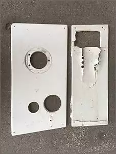

Die Armaturentafel wird auch neu angefertigt.

Heute wieder Holzarbeiten.
Hits:	341
Größe:	107,5 KB

Was hast Du für einen Fräser genommen?
Hast Du am Ende einen Stopper gehabt
oder einfach auf Augenmaß aufgehört zu Fräsen?
Ich habe mal gesehen, dass die Platte erst vorgebeizt
wurde und dann gefräst, so waren die Aussparungen heller,
hat mir persönlich aber nicht gefallen.
