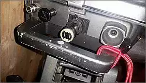

Hallo Leute,
ich habe mir einen Suzuki DT 6 gegönnt, entdrosselt auf 8 PS. Nun habe ich einen Ladestecker vorne dran, weiss jedoch nicht direkt was damit anzufangen.
1. Wo bekomme ich einen passenden Gegenstecker her?
2. Wieviel Strom/Spannung kommt da raus?
Leider fehlt es mir an einer Bedienungsanleitung und im Netz konnte ich auch nichts passendes finden.
Danke und liebe Grüße

Danke Harry, das ist schonmal eine Ansage. Einen Echolotakku damit zu erhalten, sollte also prinzipiell möglich sein.
Ich habe das Bild gestern vergessen hochzuladen, ist jetzt im Ursprungspost. Gesucht wird der passende Gegenstecker.
Wie schaut es denn aus mit einer Absicherung? Wäre es ratsam vll. eine Diode zwischen zu schalten und/oder eine Sicherung?
ps: Ja, es ist ein Handstarter.

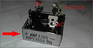

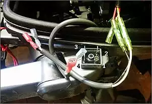

Hey Leute,
es kommen 3 Kabel aus dem "Teil", wobei nur 2 davon genutzt werden für die Ladebuchse - welchen Grund hat das?
Jedenfalls habe ich bereits alles soweit fertig das ich es nur noch anstecken muss. Ich bin jedoch unsicher wie ich die beiden Kabel aus dem "Teil" anschließen soll.
Auf dem Gleichrichter steht leider nicht mehr als das was ihr auf dem Foto seht.

2 Leitungen von der Lichtspule kommend sollten Gelb/Rot sein, die kommen auf die AC Stecker vom Gleichrichter, dann sollte an Plus und Minus vom Gleichrichter Gleichspannung anliegen wenn der Motor läuft

Dein Foto ist etwas klein,
auf einer Seite sind 2 Symbole, + und ~
Minus ist schräg gegenüber vom Plus, die AC-Eingänge sind beliebig vertauschbar.
Hits:	107
Größe:	42,0 KB
Edit, doch noch gesehen ;)
1 ist Plus, 3 Minus und 2 und 4 die AC-Eingämge
Gruss Konny

Von der Idee her verständlich. Leider sehe ich nur das Plus und das AC Symbol. Da wäre also die Frage, welche anderen Pole wie belegt werden müssen, bzw wo das andere Wechselstrom Kabel ran soll.
Edit: Jetzt sehe ich die Antwort von Ölfinger. Danke dir! Das ist die Antwort die ich gesucht habe. Darf ich fragen ob man dieses "ungeschriebene Gesetz" irgendwo nachlesen kann? Habe echt Angst mir die Elektronik zu schrotten
Habe zur Belegung eines Gleichrichters nur diesen Shop hier gefunden, der das leider anders beschreibt
https://www.akf-shop.de/gleichrichter/a-834/

so wie Ölfinger es beschrieben hat ist es in aller Regel richtig,
wobei es nichts gibt was es nicht gibt
Standart ist das Wellensymbol für AC, Plus dürfte klar sein, Masse ist dann der letzte Pin und liegt auch am Gehäuse an

...wobei es nichts gibt was es nicht gibt---
Ja, das ist sicherlich richtig!
...aber wenn man den internen Aufbau eines Brückengleichrichters betrachtet ergibt sich die Bauform eigentlich zwangsläufig,
sind eben 4 Dioden drin
Gruss Konny
