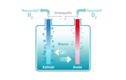

Ein kathodischer Überschutz führt durch einen überhöhten Potenzialunterschied zwischen dem Rumpf und der Anode zu vermehrter Entstehung von Wasserstoffgas an der Kathode, was zwei unangenehme Nebenwirkungen mit sich bringt:
  • Wasserstoff-Versprödung des Stahls
  • Blasenbildung und Ablösung des Anstrichs
In Seewasser (seltener auch in Brackwasser) führt ein Überschutz außerdem dazu, dass das Wasser um den Rumpf alkalischer und dadurch für Seepocken sehr attraktiv wird.
Ob und wann ein solcher Überschutz vorliegt, kann aber in Süßwasser nicht pauschal beurteilt werden. Hier spielen zB Strömung und Wasserqualität eine erhebliche Rolle. Aufklärung bringt allenfalls eine Messung des Rumpfpotenzials mittels Referenzelektrode.
