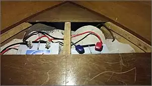

So sieht es im Moment vorne im Bug meines rund 7m Stahlverdrängers aus.
Hits:	165
Größe:	50,2 KB
Die beiden Batterien wiegen jeweils rund 70kg und wurden von mir vor 5 Jahren dort verbaut.
Der Platz, den die Batterien einnehmen, war vorher mit Sand gefüllt.
Nun kommen die Batterien dort raus und werden durch kleinere ersetzt, die an anderer Stelle im Boot montiert werden.
Zusätzlich liegen noch zwei Stahlteile mit Griff, geschätzt um die 20kg, einige Steinplatten und jede Menge Sand im Bug. Ich weiß, das das "Zeugs" da vorne drinnen liegt, damit mein Bug nicht zu weit aus dem Wasser ragt bzw. das Heck nicht zu tief im Wasser- Nun möchte ich dort alles rausräumen und den Platz sinnvoll nutzten.
Rechne ich die beiden Batterien sind das 140kg+die beiden Stahlteile sind das dann 180kg+die vorhandenen Steinplatten und Sand sicher um die 300kg
Gewünscht wäre ein großer Wassertank (So groß wie es der Einbauort zu lässt) und dann den Rest mit Gewichten wieder ausgleichen.

eigentlich doch der beste Platz für die schweren Batterien...

EIgentlich schon, aber die beiden Klötzer (rund 70kg/Stück) da reinzubekommen hat fast 4h gedauert. Dabei habe ich mir die Hände zerschunden und gefühlt 6kg abgenommen. Das vordere Holz bekommt man nicht ab, aber ich werde es zum Ausbau der alten Batterien (defekt) wegsägen, da ich mir die Mühsaal nicht mehr antue.
Ich möchte meine neuen Batterien (werden 6x100Ah) eher nicht dort verlegen, sondern näher zum Mess-Shunt des BM und des Ladegerätes.
Wenn der "Tankwunsch" nicht realisierbar ist, wird wohl dort auch wieder Platz für die neuen Batterien gezwungender Maßen sein.
Will aber nen großen Wassertank "mit den Füßen aufstampf"

Ich würde die neuen Batterien da wieder hinbauen, die behalten ihr gewicht, und wenn du die nach hinten baust ... wird das verhältnis ja noch unschöner .. und vorne muss ggfls noch viel mehr rein.
Aber Steine, oder Blei gehen natürlich auch Für den Wassertank gibs doch sicher noch woanders ne gute Stelle... irgendwo in der Mitte ?

...ich hab bei meinem 7m Böötchen dort einen 100l Wassertank verbaut. Wenn du dort allerdings Gewicht brauchst, würd ich die Akkus nach vorne bauen, Zuleitung nach hinten dürfte ja da sein...
Voraussetzung wären natürlich keine starken Stampfbewegungen des Bootes bzw. kein Gleiter, sonst schüttelst du dir die Batterien tot.

Danke erstml für die Antworten und es scheint wohl wirklich die beste Lösung zu sein, dort wieder Batterien einzubauen. Aber den Stahl, die Steine und den Sand will ich raushaben, weil unützer Ballast. Das Boot ist ein DDR EIgenbau und wenn es mir nur darum geht, Gewicht in den Bug zu bekommen und nichts anderes da ist, hätte ich damals ebendso verfahren. Aber da ich das Boot ganzjährig nutze und jeden Stauraum bestmöglich ausfüllen möchte...
