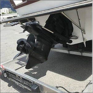

Guten Morgen,
Bin neu hier im Forum und bräuchte eure Hilfe!!!
Werde aus der Seriennummer leider nicht Schlau:
Seriennummer Antrieb:0C751948
Seriennummer auf der Platte: 0C802589
Bräuchte einen Balg Satz und möchte nicht den Falschen bestellen.
Danke im Vorraus

OK danke für die Auskunft bin auf dieser seite gelandet.
Sollte passen oder das es ein Alpha One ist.
Wollte nur wissen ob es ein Alpha oder Bravo ist

597 Danke in 336 Beiträgen
Alpha

Alpha
hallo Fabian danke für die antwort
und was für einer Gen.1??

schau mal hier:
https://www.perfprotech.com/blog/art...a2-sterndrives

das ist ein Alpha Gen 1
falls du es noch nicht selbst raus gefunden hast
