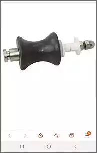

laut meinem Kollegen brauchst du
einen Powerjoint.
im richtigen Durchmesser. da gibt es verschiedene Größen.

Hallo Frank,
der Originalfuß sieht aus wie hier https://www.ebay-kleinanzeigen.de/s-...80722-230-4594 auf dem zweiten Bild.
Man kann sich den selbst zusammenbauen. Du brauchst einen Fanatic-Mastfußzapfen
den Powerjoint
und ggf. die Sicherung.
Oben drauf mit Gewindestift und VA-U-Scheibe ein Europin.
Bei dem alten HiFly meiner Tochter (der Original-Mastfuß war angebrochen) haben wir das damals mit einer Metallplatte mit Gewindebohrung, ähnlich wie in diesem Video gelöst. Damit passt jeder Standard-Mastfuß.
LG, Holger
