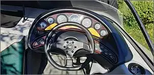

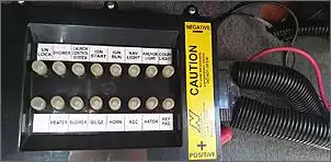

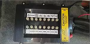

Hallo Leute,
ich habe nach langer Suche ein Ski Nautique 196 gefunden.
Es ist Baujahr 1999/2000 und hat den GT-40 Motor verbaut.
Ich habe es vom Vorbesitzer als defekt gekauft. Es hat einen Fehler in der Bordelektronik weshalb es sich nicht starten lässt und auch die anderen Funktionen wie Radio etc. nicht funktionieren, weil dieses Bordsteuergerät (siehe Foto) diese Funktionen nicht freigibt.
Der Motor an sich hat bis zum Schluss funktioniert (erst ca. 600h) und wurde auch mal kurz gestartet, also durch kurzschließen des Starters.
Jedoch geht er dann gleich wieder aus, weil anscheinend das CAN-BUS System keinen Sprit freigibt oder die Einspritzung nicht läuft. Ich denke das ist wie so eine Art Wegfahrsperre.
Das Motorsteuergerät soll laut Vorbesitzer in Ordnung sein. Er meint, dass eben dieses Boardsteuergerät unterm Armaturenträger das Problem sein soll. Ein Bootsmechaniker hat schon mehrmals versucht eine Lösung zu finden, jedoch bisher ohne Erfolg.

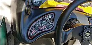

Es wurde auch bereits auf Verdacht das Startpanel ausgetauscht (600€) wo man den Code eingibt, da es keinen Schlüssel mehr gibt. Leider ohne Erfolg.
Jetzt würd ich euch um eure Einschätzungen bitten. Vielleicht hatte das Problem schon mal jemand oder weiß, was man noch versuchen könnte??
Vielen lieben Dank für die Rückmeldungen.
Matthias
