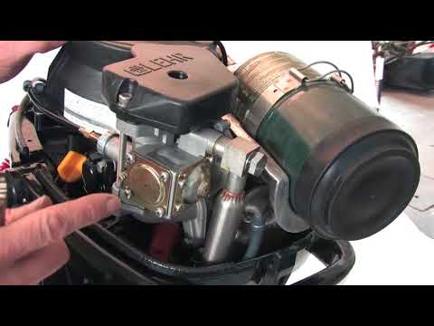

Ich bin erst durch diesen Post auf diese Motoren gestoßen und fände den als Angstmotor ganz interessant.
Scheint auch recht simpel aufgebaut zu sein.
https://youtu.be/E_SAIfTVYWU
Die Reichweite fände ich bei dem 2 5 besonders wichtig - reicht der um meinen 19ft Bowrider im Falle eines Maschienenschadens wieder an Land oder zumindest aus der Fahrrinne zu schieben?

Mit der 15ps version sollte es gehen.
