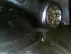

Hallo zusammen
Bin an einer Lösung von innen um an die Schrauben ranzukommen.
Bei dem Werkzeugsatz von aussen der JR Marine Nr. 2501 ist der Sechskant der Mutter mit 5/8 zoll angegeben.
Siehe Foto der Sechskant der Schraube ist etwas kleiner!
Vermutlich 1/2 zoll.
Ich hoffe es kann mir ein Kollege dies bestätige und eventuell ab wann.
Viele liebe Grüsse vom Bodensee
Edwin

Standard Lenkhebelspiel Bravo mit Ratsche 1/4 aufheben
Jetzt habe ich es geschafft das Lenkspiel aufzuheben ohne Ausbau des Motors und Löcher am Antrieb zu bohren.
Vorgang:
a) Endoskop und Händy Schwanenhals Halterung aus dem Internet gekauft.
b) Ratsche 1/4 mit 90 Zähne und eine 5/8 Zoll Nuss vom Werkzeughändler.
Sollte von guter Qualität sein
c) Nuss beidseitig gekürzt auf ca. 16mm und 4-kant 1/4 eingeschweisst.
Die Nuss sollte wenn möglich spielfrei auf der 1/4 Aufnahme sein.
d) Lenkzylinder abnehmen und ganz einfahren. Platz für die Verlängerung.
e) Gegenhalte Schlüssel 5/8 Zoll am Lenkhebel befestigen und nach rechts legen.
f) Mit der Ratsche die Schraube etwas lösen und mit WD-40 gut einsprühen.
Das ist sehr wichtig um die Mutter nachher zum satt anziehen. Mit dem
Röhrchen geht es recht gut.
Ich war überglücklich als der Antrieb Spielfrei war
Viel Glück, die es auf diese Weise machen.
