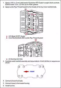

5.) Anzugsmomente der Ansaugspinne
6.) Reihenfolge

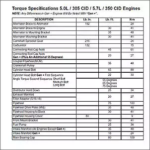

Um auch mal einen Alteingessesenen zu belehren: Bei Motorenproblemen bitte folgendes lesen
Um es etwas einfacher zu machen, hast Du schräge oder grade Schrauben der Ansaugbrücke?
Die Alten mit 41 Nm, die neuen mit... nun ja, such selbst
PS: uuups in dieser Liste steht 48Nm, nun ja, seit 25 Jahren habe ich mich nach den 41 von Seloc gerichtet...
Der Alteingesessene dachte die Infos aus Post 1 reichen.
Baue gerade meinen Volvo 5.0 GL Bj99 (Vortec) wieder zusammen. Er hat zwei neu überholte Köpfe bekommen.
Aber ich bin ja belehrbar ... danke für den Link, hatte ich gelesen .... nur nicht alles.
Was ich noch auf dem Kleber an dem Zentralstecker gefunden habe ist
Volvo Penta 5.0 GL PWTR
Was hat es mit dem Hinweis Gen+ in Deiner Liste zu tun?
Das habe ich auch hier schon gefunden
Dieses gilt nur für Gen. + Motoren.
Zudem sind es 30 Nm und 55, 65, 75° (siehe Exhauster!)
Die Vorgänger bekommen in drei Stufen 27, 54, 88 Nm
Markus

24Nm für die Ansaugspinne, schritt- und kreuzweise!
Hits:	1760
Größe:	63,1 KB
...ist von Merc, von Volvo hab ich leider nur das EFI-Handbuch mit der geteilten Ansaugbrücke mit anderen Drehmomentwerten.
Gruss Konny
