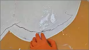

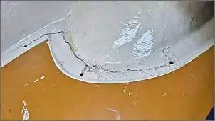

Ich habe mir letztens ein altes GFK Boot gekauft und musste feststellen, dass in der Innenschale vorne am Bug schon ein ordentlicher Riss vorhanden ist. Meint ihr, es ist möglich diesen zu flicken?

Gibt's da vielleicht auch ein Foto?
Irgendwie hab ich eine kleine Vorahnung, wie der ordentliche Riss aussieht ...

sorry, die Fotos wurden irgendwie nicht mit hochgeladen...

Eigentlich nicht
Es ist leider kaum erkennbar wie tief der Riss ist, die Ursache wäre auch nicht uninteressant, v.a. ob noch weitere Schäden darunter bestehen.
Sieht aus als wäre es am Bug, gab es eine Grundberührung o.ä.?
Vielleicht sogar Wassereintritt an der Stelle? Dann wäre der Schaden enorm und mit "flicken" nicht erledigt.
Ist an der Aussenseite auch etwas erkennbar?
Wenn nur oberflächlich dann würde ich angesichts eines alten Bootes mit einem üblichen GFK Repair Kit + Gelcoat den Spalt mal ausbessern und hoffen dass er nicht wieder entsteht und vor allem vorher prüfen, ob das Boot tatsächlich dicht ist.

Also die Vorgeschichte vom Boot kenne kcj leider nicht, der Riss war aber schon als ich es gekauft habe.
Der Riss ist auch wirklich komplett durch, also nicht nur oberflächlich sondern das Material ist durchgebrochen. Aussen ist jedoch nichts zu erkennen und dicht ist das boot auch (war schon einige male auf dem Wasser damit und habe danach immer den Lenzstopfen aufgemacht und es kam nichts von innen rausgelaufen). Ich hoffe, dass nur die Innenschale des gfk Bootes gebrochen ist und es nicht so schlimm fürs Fahren ist...
Habe mir jetzt ein Endoskop gekauft um den Zustand des boots von innen genauer abzuchecken...

Wenn aussen nichts zu sehen ist, dann scheint da nur die Innenschale gebrochen. Anschäften und mit Reparaturspachtel verschliessen, plan schleifen, 2-3 Lagen Glasfasermatten mit Epoxidharz drüber, schleifen, streichen, gut.
Ach ja, vorher in die Enden der Risse Löcher bohren, damit sie nicht weiterreissen.

Was ist denn hinter diesen Ausbuchtungen?

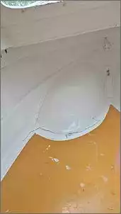

Totti
wenn du diese "Beulen" von innen gesehen meinst: das gehört schon zur Außenschale, also das Boot ist ein 3-Kieler.
Der Riss ist aber davor sozusagen.

Irgendwie glaube ich nicht, dass so ein Boot eine separate Innen- und Aussenschale hat.
Doppelwandige Boote sind doch eher ganz seltene Exoten.
Falls doch:
Was für ein Ereignis soll das gewesen sein, dass es innen so bricht??
Und falls doch doppelschalig, dann muss ja was dazwischen sein. Ich würde den Riss mal aufpopeln und reinschauen.

Das sieht für mich auf den Fotos so aus, als ob die Anbindung des Decks an den Rumpf im Bugbereich gerissen ist. Könnte also sein, dass das Deck in dem Bereich weich ist und deshalb die volle Last auf dem Laminat liegt, wenn da mal einer steht. Wäre eine Erklärung. Mehr Fotos von Schaden und Umgebung würden die Glaskugel befeuern

Möglicherweise nur eine innen auflaminierte Verstärkung, wo jetzt der Ansatz gerissen ist.
Es kommt ja laut TE kein Wasser rein, das Boot wurde benutzt.

...das Braune ist die Bodenplatte. Die Beule ist der Ansatz vom Dreikieler-Rumpf. Hier ist aufgrund der Belastung einfach die Verbindung Bodenplatte- Rumpf etwas lose gegangen.
Großflächig wegschleifen, anschäften und mit Glasfaser und Epoxy (oder Polyerster-Harz) neu aufbauen. Sollte natürlich alles trocken sein.

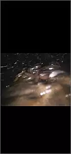

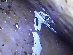

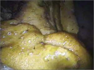

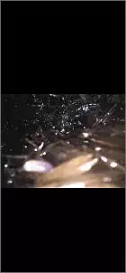

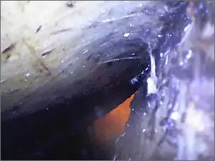

Also nach einer kleinen Inspektion mit dem Endoskop habe ich mehr über den Aufbau unseres Bootes gelernt. Es sind keine Risse oder kaputten Stellen in der Außenschale zu sehen. Das Boot ist innen auch teilweise mit Schaum gefüllt.
Ich bin dann auch nochmal durch die Bohrung der Ablassschraube hinten am Spiegel mit dem Endoskop rein. Da war zu sehen dass es nass ist und auch ein kleiner Wurm war zu sehen. Man muss aber dazu sagen, dass das Boot innen vollgelaufen mit Regenwasser war als ich es gekauft habe und vermutlich auch mehrere Wochen so vollgelaufen draußen stand.
Anbei einige Bilder...

Da melden sich sicher noch Spezialisten aus dem Restaurationsthread, aber für mich schaut der Boden nach viel Arbeit aus... wenn der Schaum Wasser gezogen hat, muss der imho raus! Das hieße aber Boden öffnen und 1x neu...
