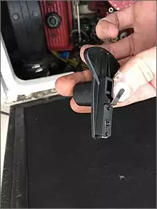

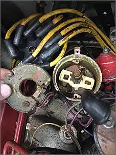

Moin Moin,
Nachdem meine Kabel wieder soweit liegen und der Motor gestartet werden konnte, was er auch sofort tat.. nachdem die Schwimmerkammer wieder voll war. Hab ich mir mal den Verteiler angeschaut.. eigentlich dachte ich, ich muss umbauen auf Kontaktlose Zündung, aber siehe da.. keine Kontakte [emoji1317]
Hat jemand ne Ahnung ob das Orginal ist? Oder nachträglich montiert? Wenn ja wie heißt denn der Hersteller?
Motor ist ein 570A und der Verteiler hat die Geschraubte Kappe.

Hallo Andi
das ist ein Zündverteiler von Prestolite und ich habe den beim AQ271 C original drauf. Der ist beim AQ 570 A auch Original .
Gruss Oliver

Das ist das original Zündmodul von Volvo.
Ersatzteile gibt es keine mehr, bei meiner Wellcraft hat das Teil spontan den Dienst quittiert, das war sehr unangenehm. Ich habe umgebaut auf Ignitor III.
